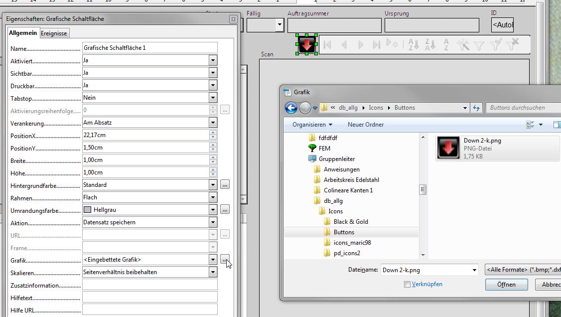

Ich möchte einen Button mit eigener Icon Grafik verwenden.
Das Steuerelement "Grafische Schaltfläche" macht zwar schöne Bildchen, aber als drückbarer Button funkt es nicht.
Ich könnte ja auf das Steuerelement "Schaltfläche" ausweichen, aber die dort zugefügte Grafik wird nicht auf Buttongröße skaliert, schade.
Also, wie kann ich "Grafische Schaltfläche" als Aktions-Button nutzen.

komisch, bei mir funktioniert es nicht, die Grafische Schaltfläche stellt die Grafik schön dar, aber als Schalter Button nicht zu gebrauche.
Die Schaltfläche hingegen nimmt die Grafik nicht auf. Auf dem PC funktionierte .png als Darstellung in der Schaltfläche, aber ist nicht skalierter
Auf dem Mac (siehe Bild) sehe ich z.B. nicht mal das in die Schaltfläche geladene .JPG Bild.
Also, so ist es bei mir.

ich habe es noch einmal sicherheitshalber am PC getestet (OO 3.3). Die Schaltfäche reagiert einfach nicht. Als Aktion habe ich "Datensatz speichern" genommen, aber auch andere Aktionen gehen nicht (blätter, vor zurück oä.).
Einfache Schaltfläche hingegen geht. Allterdings wie schon gesagt.
Schade, ich wollte mit den Button Bildern meine GUI aufwerten.
