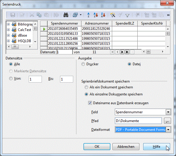

ich brauche mal wieder Hilfe.
Ich habe ein Dokument, das auf eine Datenbankdatei zurückgreift um mittels Serienbrieffunktion einzelne Dokumente im PDF Format zu erzeugen.
Bisher ging das alles auch ohne Probleme. Ich konnte zum Beispiel 5 Datein auswählen und habe dann 5 PDF's erhalten.
Jetzt bekomme ich nur noch eine PDF mit 5 Blättern. Ich hätte gerne wieder meine 5 PDF's.
Vielen Dank im Voraus.

Bekommst du das nachstehende Fenster nicht ?
