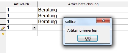

Habe hier eine Tabelle, welche unter anderem die Felder "Artikelnummer" und "Artikelbezeichnung" hat. Mein Anliegen ist einfach - wenn ich die Artikelnummer im Kombinationsfeld ändere, soll sich auch die Artikelbezeichnung anpassen - oder umgekehrt. Das Makro, welches die Felder mit entsprechenden Werten füllt habe ich schon.
Allerdings tue ich mir damit schwer es einem Ereignis zuzuordnen. Dem Programm muss klar sein, ob gerade die Artikelnummer oder die Bezeichnung neu ausgewählt worden sind - deshalb habe ich versucht das Makro dem Ereignis "Text verändert" des entsprechenden Feldes zuzuordnen - dann passiert aber eigenartigerweise gar nichts. Also bin ich auf "Status geändert" übergegangen mit folgendem Ergebnis:
Wie man sieht, im Feld Artikelnummer ist zwar eine "1" ausgewählt worden, folgender Code
oDoc=thisComponent
oForm=oDoc.Drawpage.forms.GetByName("Formular1")
	oForm=oForm.GetByName("Formular1.1")
		oTabelle=oForm.getByName("Abrechnungsfeld")
			oElement=oTabelle.GetByName("Artikelnummer")
                       artikelnummer=oElement.text
if artikelnummer<>"" then
	msgbox(artikelnummer)
else
	msgbox("Artikelnummer leer:"+artikelnummer)
end if
gibt aber zurück, dass das Feld noch leer wäre. Ich bekomme immer den letzten Wert der im Feld noch vor der Veränderung stand. Wenn ich jetzt in ein anderes Feld klicke, dann zurück zur Artikelnummer gehe und dort eine zwei eintrage, bekomme ich den Rückgabewert 1.
Daraufhin habe ich versucht nach
noch
oElement.commit(true)
einzufügen damit der Wert nicht mehr nur optisch, sondern "tatsächlich" im entsprechenden Feld steht, nutzt nichts. Ich frage mich, wo mein Fehler ist?
Arek

vielen Dank, aber es trifft nicht ganz mein Problem. Ja, natürlich handelt es sich um eine Datenbank - im Bild siehst Du den Ausschnitt aus einem Writerdokument, welches ein Tabellenelement beinhaltet.
Die im Bild angezeigte Tabelle "Leistungsabrechnung" ist kein Subformular zur Artikelliste. Vielmehr gibt es ein übergeordnetes Formular "Kunde", weil die entsprechenden Leistungen einem ganz bestimmten Kunden zugeordnet werden. Hier gibt es keinerlei Probleme.
Die Kombinationsfelder werden mit SQL-Abfragen gefüllt - eine Abfrage fragt eben die Artikelnummer ab, die andere die Artikelbezeichnung. Es sollen beim Kunden mehrere verschiedene Artikel in die Abrechnung eingetragen werden können, deshalb scheidet Formular/Unterformular - Struktur aus, sonst würde er mir in der Tabelle gleichzeitig nur den Verkauf dieses Artikels anzeigen, der auch im Masterformular ausgewählt ist.
Das Kombinationsfeld scheint zudem auch das Ereignis "Status geändert" weiter zu geben - sonst würde das Makro ja nicht ausgelöst werden. Was mich verwundert, ist vielmehr, dass obwohl das Ereignis weitergegeben wird, das Makro aus dem Tabellenelement immer noch den alten Wert heraus liest.

Du siehst an dem Bleistift, das der Datensatz noch nicht gespeichert ist, da du das Feld nicht "von Hand" verläßt benötigst Du als Ersatz das
.commit(true)
