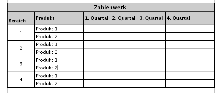

Anbei ein Bild meiner Tabelle:
Wenn ich also versuche, die Spalte >4. Quartal< auf 2,5 cm einzustellen, wird auto-
matisch die Spalte >3. Quartal< wieder größer...
Viele Grüße und Danke, Felted

Tabelle - Tabelleneigenschaften:
> Reiter "Tabelle": Ausrichtung NICHT "automatisch"
> Reiter "Spalten": Haken bei "Tabellenbreite anpassen" SETZEN und "Spalten gleichmäßig..." ENTFERNEN
Jetzt können Sie die Breiten nach Belieben eingeben. Ok, fast nach Belieben: Der "Noch verfügbare Platz" darf dabei nie unter 0 gehen, sonst wird die Änderung so angepaßt, daß sie möglich ist. Also müssen Sie u.U. erst die zu breiten Spalten verkleinern, bevor Sie eine zu schmale verbreitern können.
Klappt's?

Tut mir leid, Tippfehler. Das müssen Sie auch nicht, lassen Sie das Feld so, wie es ist, aber achten Sie auf die Häkchen bei "Spalten".
Gruß, EGO..
Re: Spaltenbreite einer Tabelle einstellen...
Verfasst: Mi, 21.03.2012 09:45
von felted
Suuuuuuper!!!!!
Das war's.
Der Workflow ist (für mich) etwas ungewohnt...
Vielen Dank für Eure Hilfe!
Felted
