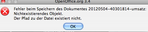

Re: LibreOffice - Dateierweiterung wird nicht angehängt ...
Verfasst: Fr, 11.05.2012 17:49
von casparwvb
Bildschirmfoto 2012-05-11 um 17.39.51.png (25 KiB) 5798 mal betrachtet
Meldung beim speichern aller Nicht .od?-Formate.
Bildschirmfoto 2012-05-11 um 17.43.46.png (13.08 KiB) 5798 mal betrachtet
Bin neu, finde mein Thema nicht genau, habe immer die gleiche Fehlermeldung: Siehe Anhang.
"Fehler beim Speichern des Dokumentes 'Name der Datei ohne Endung': Nichtexistierendes Objekt.
Der Pfad zur Datei existiert nicht."
Es schein nicht möglich, Dateien in einem anderen Format als dem OpenOffice-Format zu speichern. Habe Mac OS 10.6.8 (Snow Leopard) und OpenOffice 3.4.0
Bei Erstinstallation unter Windows gibt es da keine Probleme. Idee: sollte ich die alten Profile löschen? Und dann Neu - Installieren?
Habe Profile gelöscht (unter ~/Library/ Application Support/OpenOffice.app-Probleme beseitigt. Werde jetzt meine Autokorrekturen wieder ein fügen und meine Symbolleisten und mal schauen was passiert.
Problem gelöst.
