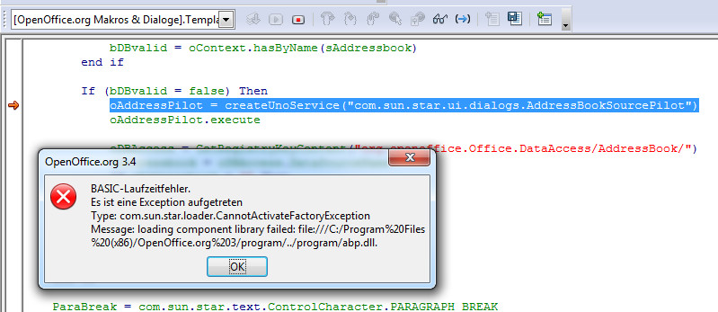

Beim Aufuf des Brief Assistenten und Auswahl "die Adressdatenbank verwenden"
wird die Vorlage myLetter Template gestartet und ein Template Makro ausgeführt, welches
dann einen Basic Lufzeitfehler ergibt: abp not found.
OO 172.jpg (117.36 KiB) 1693 mal betrachtet

das Problem tritt auf, wenn die Datenbank-Komponente nicht installiert ist, abp gehört zu Base und Writer bedient sich offensichtlich bei Adressenzugriffen der Komponente.

1. woher soll ich wissen, dass mit Adressdatenbank Base gemeint ist, ich dachte er meint eine Adressquelle wie QAB, OE, OL o. Thunderbird!
2. wenn Base die Grundlage ist, warum bietet er dann die Auswahl überhaupt an, um anschließend abzustürzen, wenn er in der Lage ist die Existenz von Base zu erkennen!?

RainerHH hat geschrieben:1. woher soll ich wissen, dass mit Adressdatenbank Base gemeint ist, ich dachte er meint eine Adressquelle wie QAB, OE, OL o. Thunderbird!
Base und JAVA wird für alle Datenquellen --> Datenbanken, egal wo sie herkommen, benötigt. Woher soll der Leser wissen, dass Du nicht das gesamte Paket installiert hast ?
RainerHH hat geschrieben: 2. wenn Base die Grundlage ist, warum bietet er dann die Auswahl überhaupt an, um anschließend abzustürzen, wenn er in der Lage ist die Existenz von Base zu erkennen!?
Das ist m. E. ein berechtigter Einwand.
