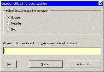

wegen der Diskussion zur Suchfunktion des Forums, habe ich schnell einmal eine Extension erstellt die zumindest die Suche über Google vereinfacht. Die Extension hänge ich hier an.
Achtung, bei der Extension handelt es sich um eine Testversion, keine Garantie auf Fehlerfreiheit. (Ich erwarte aber keine Probleme).
Falls jemandem FEhler auffallen, wäre eine Rückmeldung erwünscht.
Vorausetzungen:
OOo/AOO/LO ab Version 2.4.0
Installation:
Datei Forumssuche-1.0.0.oxt herunterladen und lokal speichern und per Doppelklick oder Extras-Extensiomanager (im Menü) installieren. Danach EINMALIG ein neues Fenster/Dokument in OO öffnen (oder OOo neu starten).
Benutzung:
Suchdialog über Hilfe-Menü aufrufen:
Re: Extension zur Erleichterung der Suche

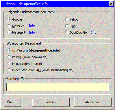

Hier, die aktuelle, funktionell erweiterte Version des Suchtools. Rückmeldungen willkommen.
Version 1.0.2 zurückgezogen, fehlerbereinigte Version 1.0.3 siehe:
viewtopic.php?f=16&p=262152#p262152
Screen:
Menüeintrag:

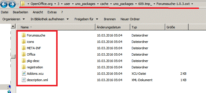

es kommt zu folgender Fehlermeldung:
dann 'folge' dieser Fehlermeldung:
-lade die Extension herunter ("Forumssuche-1.0.0.oxt")
-entpacke den Inhalt der Extension
-erstelle den Ordner(!) C:\Users\User\AppData\Roaming\OpenOffice\4\user\uno_packages\cache\uno_packages\sv7eme8.tmp_\Forumssuche-1.0.0.oxt\
-kopiere den Inhalt der entpackten Extension in diesen Ordner
Das Ergebnis muss dann ungefähr so aussehen:
"ungefähr" weil der Screenshot eine andere Programm- und Extensionversion zeigt und der Ordner-Name im Extensionverzeichnis bei mir anders ist.
Danach versuche dann eine Neuinstallation von 1.0.0 und teile mit was nun passiert.
