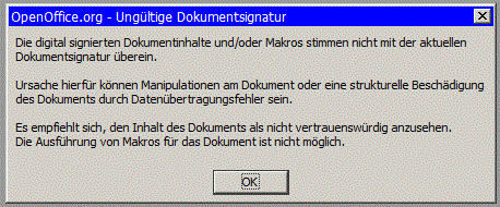

Es ist natürlich nicht möglich einen Ausdruck oder eine Datei unter den benannten Umständen zu schützen, denn z.B. ein Ausdruck sagt logischerweise garnichts über den wahren Inhalt der Datei sondern nur über das Aussehen der Datei.
Der Schutz einer Datei ist jedoch leicht durch eine Signatur möglich und sofern man die Signatur auf dem Ausdruck quasi visualisiert ist natürlich auch die Identität des Ausdrucks zu sichern.
Wie man das am Günstigsten implementiert müßte man überlegen, technisch jedoch reicht es bereits, da ja die Inhalts'möglichkeiten' der Datei feststehen, z.B. eine md5-Prüfsumme (http://de.wikipedia.org/wiki/Message-Digest_Algorithm_5) mit auszudrucken, da damit leicht feststellbar ist wenn eine Fälschung vorliegt. Man könnte hierzu einen Kommandozeilen-Generator für md5-Prüfsummen mit in das Dateiarchiv packen und im Makro benutzen, für einfache Anwendungsfälle reicht es evtl sogar schon sich in einer geschützten Makrobibliothek seinen eigenen Prüfalgorithmus auszudenken beispielsweise indem man nur einige markannten Zellinhalte mit etwas umfangreicheren Dezimalzahlen multipliziert und das ERgebnis addiert und diese Prüfsumme ins Tabellenblatt, z.B. in die Fußzeile, per Makro schreibt.
Die anhängende Datei demonstriert das für ein ganz simples Beispiel. Dort können in die Zellen a! bis A10 beliebige Ganzzahlen eingetragen werden, wenn msan das aber nicht püber die Schaltfläche macht stimmt die Prüfzahl in Zelle A11 nicht und wenn man nun die tabelle druckt sieht man sowohl die Zahlen als auch die Prüfzahl und kann leicht zurückrechnen ob die Zahlen mit der Prüfzahl korrellieren, wenn sie das nicht tun ist bewiesen das etwas händisch manipuliert wurde.
Der Code lautet insgesamt (in Bibliothek Standard und ps):
Wie verhällt sich die Signatur wenn man mit der Datei arbeitet?
Und auch hier die Frage; regestriert das die Signatur wenn die content.xml manipuliert wurde?
Das Thema Blattschutz ist doch umfangreicher und komplexer als es einem lieb ist. Und da etwas zu finden was das umgehen, beziehungsweise das aushebeln erschwert, wird wohl sehr schwer sein. So meine Überlegung.
Die liegt faul rum ;-) ... wie soll man das sonst beschreiben, eine Signatur sichert doch nur die Identität zum Zeitpunkt der Speicherung bzw. zum Zeitpunkt des Öffnens, natürlich bist Du wenn Du die Datei geöffnet hast selbst dafür verantwortlich das sie kein Dritter ungewollt manipuliert bis Du sie wieder erneut speicherst.
Die Signatur 'reagiert' garnicht, sondern das Programm merkt beim Öffnen das irgendwas nicht stimmt, die Anzeige ist dann beispielsweise in OOo 3.3:

Re: Blattschutz durch Kopieren umgehen
Verfasst: Fr, 24.08.2012 14:47
von balu
Hallo Stephan,
ich bin doch sehr erstaunt! :shock:
Ich dachte eigentlich das Du das wusstest das die Module in den Bibliotheken einerseits wohl verschlüsselt werden und den Namen beibehalten, aber anderseits eine "Maschinen-Kopie" (weiß nicht wie ich es anders sagen soll) mit einer anderen Dateierweiterung '.bin' angelegt wird. Mich wundert das sowieso warum das so ist. Den Sinn habe ich bis heute nicht verstanden.
Nun ja, auch Du kannst nicht immer alles Wissen. Ist nicht bös gemeint.
ich muß das erstmal recherchieren ob das schon gemeldet ist
Nicht nur das, sondern erkundige dich auch gleich mal -{wenn dir irgendwie möglich}- warum diese "Maschinen-Kopie" mit angelegt wird. Vielleicht bringst Du da ja was in Erfahrung. Egal ob so oder so, auf deine Antwort deines Hauptanliegens bin ich sehr gespannt.
