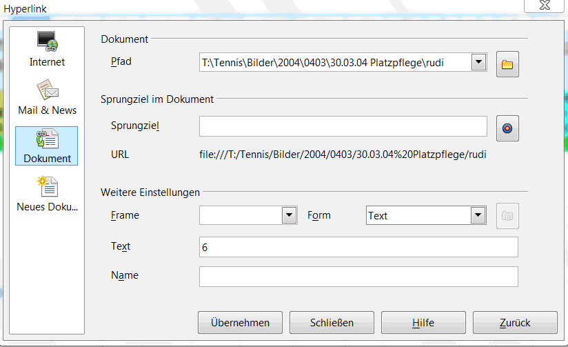

Gehe zum Menüpunkt →Einfügen→Hyperlink und fülle den Dialog entsprechend aus , siehe Screenshot.
und drücke die Schaltfläche 'Übernehmen'

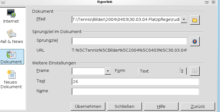

Hallo Karolus,
ich habe Deinen Vorschlag ausgeführt, siehe Screenshot.
Siehst Du den Uunterschied bei URL ??
Ich habe keine Erklärung.
Rudi
Re: Hyperlink in CALC
Verfasst: Mi, 10.10.2012 09:21
von Karolus
Ich arbeite mit Linux - da gibts normal keine Pfade mit \Backslash - so wie bei dir die Url angezeigt wird passts schon.
