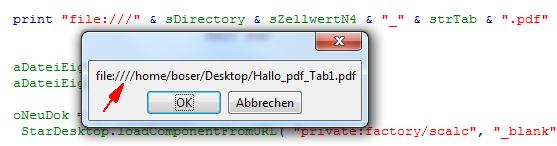

boser hat geschrieben:deshalb auch der verzweifelte Versuch mit dem Zusammensetzten des PDF_Dateinamen aus einen Allg. Teil, den der Benutzer eintragen kann und einen Teil aus dem
das ist ja auch ok, aber den allgemeinen Teil des Benutzers brauchst Du nur einmal vor der Schleife holen!
boser hat geschrieben:Zum Speicherproblem kann ich mom. nichts sagen, da ich nur openSUSE 11.4 und 12.2 am Start habe.
Könntest du mal als Pfad folgendes eingeben : C\:\\........ , damit einam die Doppelpunkte und der eine Backslash maskiert ist.
Ob maskiert oder unmaskiert .... es kommt die selbe Fehlermeldung. Leider kenne ich mich zu wenig mit openSUSE und OO aus, um Dir mit dem Problem weiterhelfen zu können. Vielleicht kann hierzu ja noch einmal einer der richtigen Spezies etwas sagen.
Gruss Klaus
kontrolliere doch mal die Pfadangabe mit einer Printanweisung:
Jürgen
Re: Fragen zums Dispatcher ?
Verfasst: Fr, 21.12.2012 19:33
von HHTiger
@Jürgen:
turtle47 hat geschrieben:kontrolliere doch mal die Pfadangabe mit einer Printanweisung:
wen sprichst Du damit gerade an? Falls Du mich meinst, dann würde ich fragen, wie dieser Paramater denn für den Dispatcher unter Windows aussehen müßte (wie er jetzt aussieht weiß ich).
Gruß Klaus
