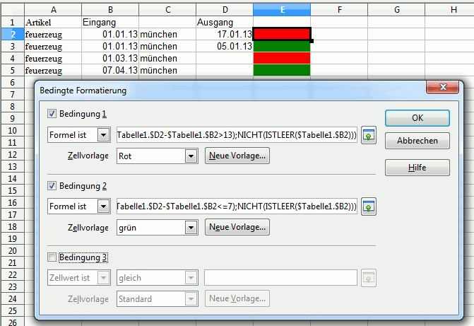

das ist auch nicht ganz einfach, anbei ein Beispiel mit folgenden zwei Bedingungen in der Bedingten Formatierung:
Dabei lautet die erste Formel:
UND(WENN(ISTLEER($D2);HEUTE()-$Tabelle1.$B2>13;$Tabelle1.$D2-$Tabelle1.$B2>13);NICHT(ISTLEER($Tabelle1.$B2)))
und die zweite
UND(WENN(ISTLEER($D2);HEUTE()-$Tabelle1.$B2<=7;$Tabelle1.$D2-$Tabelle1.$B2<=7);NICHT(ISTLEER($Tabelle1.$B2)))
Wird die erste Formel erfüllt, wird das Feld rot, wird die zweite Formel erfüllt, wird es grün, wird keine Formel erfüllt, bleibt das Feld weiss.

ersteinmal danke so klappt es ganz gut
nur nun wollte ich die formel einwenig abändern und eine farbe hinzugügen gelb aber i-wie will die zelle nicht die änderung annehmen
wollte rot ab 7 tage, grün bis 3 tage und eine neue farbe gelb zwischen 3 und 7 tagen
aber wie gesagt i-wo in der formel muss ich ein fehler haben
so hab ich die für gelb
UND(WENN(ISTLEER($D4);HEUTE()-$Tabelle1.$B4=>3;$Tabelle1.$D4-$Tabelle1.$B4=>3))
rot
UND(WENN(ISTLEER($D4);HEUTE()-$Tabelle1.$B4>7;$Tabelle1.$D4-$Tabelle1.$B4>7))
grün
UND(WENN(ISTLEER($D4);HEUTE()-$Tabelle1.$B4<=3;$Tabelle1.$D4-$Tabelle1.$B4<=3))

... eigentlich drei, denn die Bedingungen stören sich gegenseitig.
Bedingung für gelb ist =>3
Bedingung für rot ist >7 ==> die Zelle wird nie rot weil, bei Zahlen größer oder gleich 3 die erste Formatierung -gelb - greift.
Bedingung für grün ist <=3 ==> in beiden Bedingungen wird nach =3 gefragt, dass führt dazu, dass bei 3 immer gelb ausgewählt wird (vielleicht hat der OP ja Glück und wollte das zufälligerweise so :wink: )

der Tompsi braucht wohl für gelb eine 3-fach UND-Bedingung
>3, <=6, nicht istleer(B2)
Habe mal "$Tabelle1", der Übersichtlichkeit wegen, herausgenommen, ist auch nicht nötig, dann hat er diese drei Bedingungen:
rot>6
UND(WENN(ISTLEER($D2);HEUTE()-$B2>6;$D2-$B2>6);NICHT(ISTLEER($B2)))
gelb>3 und <=6
UND(WENN(ISTLEER($D2);HEUTE()-$B2>3;$D2-$B2>3);WENN(ISTLEER($D2);HEUTE()-$B2<=6;$D2-$B2<=6);NICHT(ISTLEER($B2)))
grün<=3
UND(WENN(ISTLEER($D2);HEUTE()-$B2<=3;$D2-$B2<=3);NICHT(ISTLEER($B2)))
