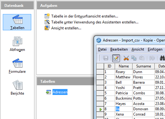

Mit Importieren meine ich, dass die Daten in eine leere .odb eingelesen werden, sich danach innerhalb der eingebetteten HSQL-DB befinden.
  • Dies geht über zwei Wege:
    1. .csv in Calc öffnen, Tabellenreiter in den Tabellenbereich einer leeren Base-Datei ziehen, der Importdialog folgt, Datentypen vergeben ... Primary Key nicht anlegen
    2. .csv mit einer Base Datei als Text-DB verknüpfen, zweite leere Base-Datei öffnen, die Tabelle aus der verknüpften Datei in die zweite ziehen, der Importdialog folgt, Datentypen vergeben ... Primary Key nicht anlegen
  • Um z.B. die erste Spalte ID als Primary Key Autowert umzuformatieren, einmalig diese SQL-Befehle durchführen:
    alter Table "Adressen" alter column "ID"  INTEGER;
    alter Table "Adressen" alter column "ID"  set NOT NULL;
    alter Table "Adressen" ADD PRIMARY KEY ("ID");
    alter Table "Adressen" alter column "ID" INTEGER GENERATED BY DEFAULT AS IDENTITY
  • Ansicht/Tabellen aktualisieren
Dann funktionieren natürlich auch die SQL-Delete Befehle.
z.B.:
Delete from "Adressen" where "Country" = 'Saudi Arabia' or "Country" = 'Gibraltar'
führt im Beispiel anbei zum Löschen von sechs Zeilen.

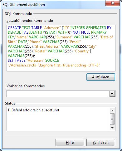

... und jetzt kommt der Hammer:
Es ist möglich eine Text-Datei (z.b. .csv) als Datenquelle in eine .odb Datei mit eingebetteter HSQL-DB einzubinden und dann genau wie eine interne Tabelle mit SQL zu bearbeiten.
In einer leeren .odb im selben Ordner wie angehängte Beispieldatei folgende SQL Befehle ausführen:
CREATE TEXT TABLE "Adressen" ("ID" INTEGER GENERATED BY DEFAULT AS IDENTITY(START WITH 0) NOT NULL PRIMARY KEY,"Name" VARCHAR(255),"Surname" VARCHAR(255),"Date of Birth" DATE,"Phone" VARCHAR(255),"Email" VARCHAR(255),"Street Address" VARCHAR(255),"City" VARCHAR(255),"Postal" VARCHAR(255),"Country" VARCHAR(255));
SET TABLE "Adressen" SOURCE "/Adressen.csv;fs=\t;ignore_first=true;encoding=UTF-8"
wurde der Befehl erfolgreich ausgeführt, sieht man, nach einem Absicht/Tabellen aktualisieren, dies:
Die .csv muss wie im zweiten SQL-Befehl beschrieben, UTF-8 kodiert sein, als Feldtrenner einen Tabulator (\t) und das Datum im Format 2013-05-07 haben, dann klappt es. Sicherlich kann man es auch schaffen, den SQL-befehl so anzupassen, dass er auf eine beliebige vorliegende Datei passt.
Wenn man es einmal raus hat, ist dies sicherlich die beste Methode auf eine .csv mit Lese und Schreibrecht, Autowert usw. zuzugreifen.
