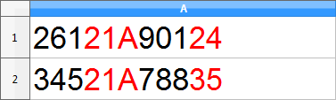

ich habe da noch eine weitere alternative Idee. Dieses Makro
REM  *****  BASIC  *****
const C1 = 16711680 'rot
Sub S_Set_String_Colors(event)
    ocell = event
    if ocell.supportsservice("com.sun.star.sheet.SheetCell") then
        oTextCursor = ocell.createTextCursor
        oTextCursor.gotoStart(false)
        oTextCursor.goright(3,false)
        oTextCursor.goright(3,true)
        oTextCursor.CharColor = C1
        oTextCursor.goright(2,true)
    endif
an das Tabellenereignis (gibt es erst seit OOo3.3.0) "Inhalt geändert" gebunden, formatiert den Text so:

@F3K Total:
Das ist einfach genial, fkt. perfekt.
nochmals vielen Dank an alle!
