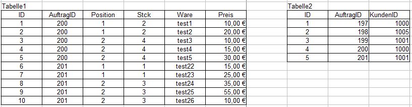

komme hier leider auf keinen grünen Zweig...
hab hier mal zwei Test-Tabellen gemacht als Beispiel.

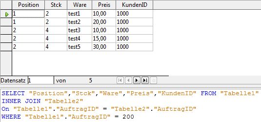

mit diesem Join schrumpfen die Tabellen auf das wesentliche.
Jetzt zu meine Frage.

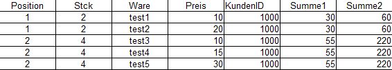

Wie bekomme ich ein SUM auf die Spalte Preis, damit ich solch ein Ergebnis hätte?
Summe1 ist der Gesamtpreis von Position1 sowie der Gesamtpreis von Position2
Summe2 Stck*Gesamtpreis von Position1 sowie Stck*Gesamtpreis von Position2

SELECT "Position", "Stck", "Ware", "Preis", "KundenID"
FROM "Tabelle1" INNER JOIN "Tabelle2" ON "Tabelle1"."AuftragID" = "Tabelle2"."AuftragID"
WHERE "Tabelle1"."AuftragID" = 200
