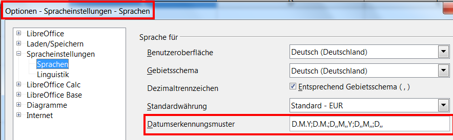

Flip hat geschrieben:Wenn ich in eine Zelle nur ,, eingebe, setzt er es in einen Punkt um, aber nicht in Verbindung mit den Zahlen. Gibt es da einen Trick?
Du versuchst, eine AutoKorrektur. Die kann aber nicht funktionieren, weil dann das zu korrigierende Element separat stehen muss, also zwischen zwei Leerzeichen. Deshalb können z.B. bei 23,,05,,13 die Doppelkommas in Calc auch nicht "korrigiert" werden.
In LibreOffice gibt es zwar auch keinen Trick, aber ein neues Feature, das deine Wünsche erfüllen sollte:
