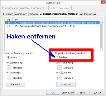

iskender hat geschrieben:Wie kann man Gänsefüßchen unten/oben ausschalten? Konnte leider im Autoformat nichts passendes finden
Autoformat gibt es nur bei Tabellen, das kannst Du wohl nicht meinen. Guck mal unter Extras/AutoKorrektur-Einstellungen....

iskender hat geschrieben:Da sehe ich leider nichts über " "
Da gibts noch den Reiter "Gebietsschemaabhängige Optionen"

Hi iksender,
du willst Anführungszeichen nur Oben?
Extras - Autokorrektureinstellungen - Gebietsschemaabhängige Optionen - Doppelte Anführungszeichen - Ersetzen ausschalten oder aber entsprechende Optionen auswählen.

Sorry - Muttersprache Englisch! Dachte man kann die Dinge auch Gänsefüßchen nennen.
Also bei mir steht unter Gebietsschemaabhängige Optionen zur Zeit nichts was mit Anführungszeichen zu tun hat - oder ich habe möglicherweise es nicht erkannt.

iskender hat geschrieben:... nichts was mit Anführungszeichen zu tun hat ...
Halloooooo, jemand zuhause? :D
