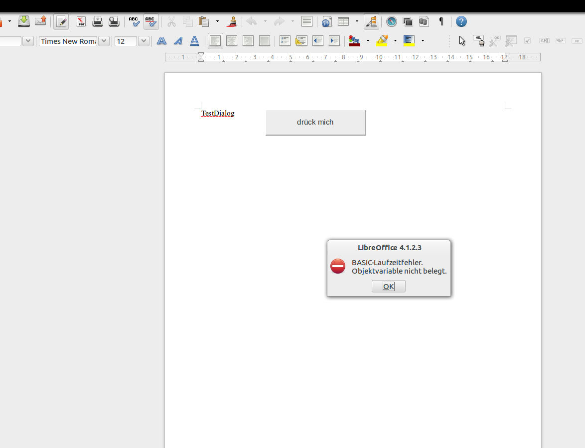

Leider gibt es bei mir den gleichen Fehler.

Ich habe die Datei gerade mit LO 4.1.2.3 geöffnet und den Schalter betätigt.
Das Ergebnis:
BASIC-Laufzeitfehler.
Objektvariable nicht belegt.
und diese Stelle wird im Code hervorgehoben: MyDlg.getControl("TimeField1").time = form_zeit
Was mit 4.0.x noch funktioniert, scheint in 4.1.x nicht mehr zu gehen :-(
