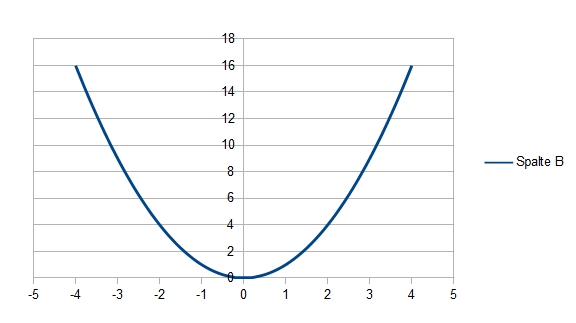

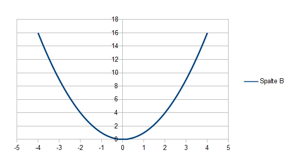

Vermutlich meinst du das typisch verwaschene der .jpg -Datei. Nimm .png, die Datei im Anhang habe ich auf 576 Pixel eingestellt.
Das exportierte Bild mit Gimp auf 96 dpi eingestellt, ist das scharf?
EDIT: oder du änderst die Qualität für .jpg auf 100%:
'filter data for the image/jpeg MediaType
aFilterData(2).Name  ="Quality"
aFilterData(2).Value = 100'<------Qualität einstellen
