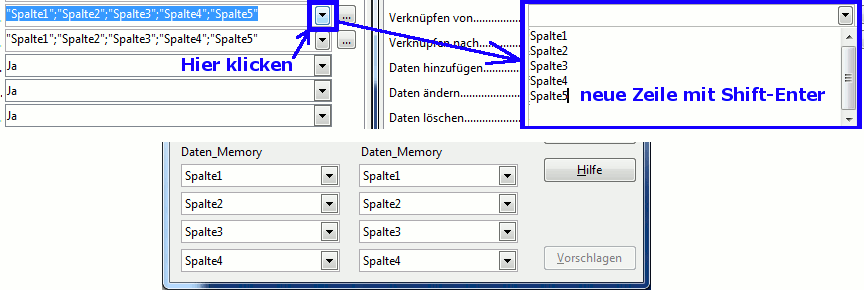

Dann hab ich noch ein zweites Problem. Mann kan die Tabellen nur mit 4 Verknüpfungen versehen (sh. zweites Bild). Ich habe aber nun mehr Kriterien, wie stelle ich nun das an, ohne jedes mal umzustellen, nach was ich nun Filtern möchte?

1. Verknüpfung Hauptformular - Unterformular
Das Fensterchen, was sich mit den 4 Möglichkeiten öffnet, ist lediglich ein sogenannter Assistent. Schau einfach, was der bei "Verknüpfen von" und "Verknüpfen nach" rein schreibt und erweitere den Text entsprechend.

danke erstmal für die Antwort, nur leider macht er das nicht... =( Bei den Verknüpfungen habe ich das jetzt mal so versucht, sofern ich deine Anleitung richtig verstanden habe (sh. Bild). Entweder er macht garnichts mehr oder er listet nicht alle Ergebnisse auf.

ich habe die Eingabe noch einmal getestet. Wenn ich im Hauptformular und im Subformular die gleichen Inhalte habe und den Filter über die entsprechende Eingabe mit "Shift"→"Return" erweitere, so kommt bei mir ein entsprechend weiter gefiltertes Unterformular heraus. Du musst natürlich die Felder entsprechend in beiden Zeilen (Verknüpfung von → Verknüpfung nach) in der entsprechenden Reihenfolge komplett stehen haben.

"ich habe die Eingabe noch einmal getestet. Wenn ich im Hauptformular und im Subformular die gleichen Inhalte habe und den Filter über die entsprechende Eingabe mit "Shift"→"Return" erweitere, so kommt bei mir ein entsprechend weiter gefiltertes Unterformular heraus. Du musst natürlich die Felder entsprechend in beiden Zeilen (Verknüpfung von → Verknüpfung nach) in der entsprechenden Reihenfolge komplett stehen haben."
Das versteh ich net ganz. An den Verknüpfungen verzweifel ich noch, sobald per Hand was eingebe in die Verknüpfung von -> nach filtert er mir nurnoch mist zusammen oder er macht garnichts mehr =(.
Evtl hast du da ja auch ein kleines Beispiel zum downloaden oder ein Bild das ich seh wie ich das machen muss. Wenn ich das in die Spalte eintrage dann steht das alles in einem... (sh. Bild)

von F3K Total
vielleicht hilft das Bild:

von wulfen
ahhhh danke jetzt hab ich es. Dank euch allen :D
