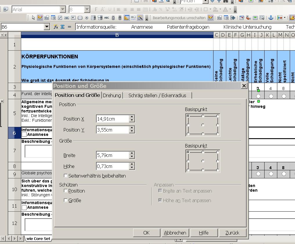

Die Tabelle soll in einer kurz und einer langform dargestellt werden.
In der Kurzform sollen die erläuterungen etc. ausgeblendet werden. In der langform eingeblendet sein.
Das Problem ist wenn ich die kommentare ausbelende, verschieben sich die Text,Options und Markeirungfelder...
leider gibt es bei Position und Größe den Register sicherheit nicht?!?

oh man ich bin vieleicht blind, das ich schützen einfach nicht gesehen habe... sorry ... war ein langer tag (8-18 uhr arbeiten und nun die ganze zeit noch zuhause an der MA-Arbeit dran)
Leider funktioniert das schützen aber nciht sobald ein oder ausgeblendet wird verschieben sich die Felder... :(
kann man die Felder nicht irgendwie an die Zellen drankleben/gruppieren??

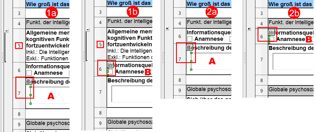

noch'n Gast hat geschrieben:Irgendwie gehst du von falschen Vorraussetzungen aus.
Ich bezieh mich mal auf die ursprünglich zur Verfügung gestellte Datei "VOO.3 forum.ods", denn darum geht es Ulti ja.
Das glaube ich allerdings nicht. Deshalb beziehe ich mich eben auf diese zitierte Datei und mache mal den Versuch, Schritt für Schritt zu erklären, wie ich vorgegangen bin.
Als Objekte sind eingefügt:
Gruppierte Markierfelder (B) und ein Textfeld (A)
Ausblenden A1.png (49.2 KiB) 2990 mal betrachtet
(Bilder 1a, 1b) Ausgangslage:
  • Zum Ausblenden markiert ist die Zeile 5.
  • Das Textfeld (A) ist an der Zelle A7 verankert (Bild 1a).
  • Die Markierfelder sind an der Zelle A6 verankert (Bild 1b).
(Bilder 2a, 2b)
  • Die „gruppierte“ Zeile 5 ist ausgeblendet.
  • Die ursprünglichen Bezugszellen (A6 und A7) stehen zur Verfügung.
  • An der Verankerung ändert sich folglich nichts.
  • Das Textfeld A dehnt sich jetzt allerdings aus bis Zeile 7.

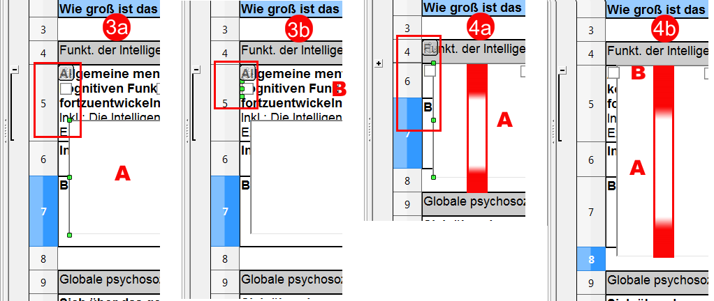

(Bilder 3a, 3b)
  • Anschließend wird Zeile 5 wieder eingeblendet.
  • Aus Zeile 6 wird Zeile 5; aus Zeile 6 wird Zeile 7.
    Das bedeutet für A:
  • Die aktuelle Position in A7 lag im Bereich der eingeblendeten Zelle 5, folglich verankert sie sich neu in A5.
  • Der Bezug des Höhenmaßes für Textfeld A bleibt in Zeile 7, wird also um das Höhenmaß der eingeblendeten Zeile 5 größer.
    Das bedeutet für B:
  • Statt A6 wurde aus der aktuellen Position A5 in der sich B neu verankert.
(Bild 4a)
  • Wenn jetzt wieder Zeile 5 ausgeblendet wird, verschieben sich die Verankerungspunkte wieder in Zeile 6.
  • Damit ändert sich aber der Bezugspunkt, ab der die Höhe und Position gemessen wird, an den Beginn der Zeile 6
  • Das Textfeld A erstreckt sich in der Höhe jetzt von Zeile 6 bis Zeile 8.
(Bild 4b) Änderung in der Höhe des Textfeldes
  • Nach Einblenden der Zeile 5 wechseln die Ankerpunkte von A6 wieder in A5.
  • B bleibt innerhalb der Zellenhöhe von A5.
  • A dagegen erhält durch das Einblenden von Zeile 5 zusätzlich die Zeilenhöhe der Zeile 5.
  • Wie in Bild 4a erstreckt sich die Höhe jetzt von Zeile 5 bis 8. Das Textfeld wird somit größer.

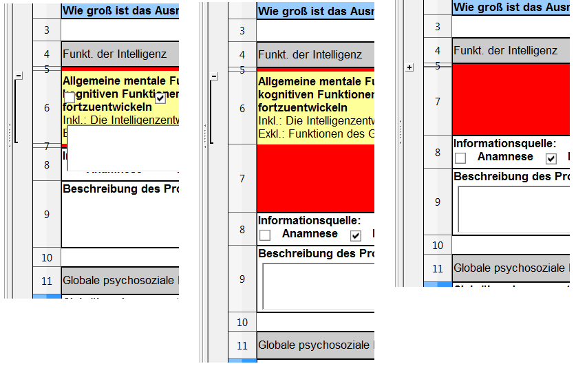

noch'n Gast hat geschrieben:Mit Gruppierung und +/- Zeichen vor den Zeilenköpfen funtioniert es auch, wenn Zeile 6 (deutlich) größer ist, als Zeile 5, die Zeilenausrichtung in der Zelle auf "unten" geändert wird und die Markierfelder unterhalb der Mittellienie der Zelle sind. Sieht optisch nicht so toll aus, funktioniert aber. Der Anker bleibt dann in Zelle 6 erhalten.
Der "Workaround" von clag war zwar goldrichtig, wenn auch seine Schlussfolgerungen daraus in die Irre gingen. Durch die eingefügten Zeilen bleibt beim Ausblenden der Bezug zu den aktuellen Zeilen nämlich erhalten. Daher war es auch kein Workaround, sondern eine programmbedingte Funktion.
Die Besonderheit von "noch'n Gast" erkläre ich nun folgendermaßen:
Ausblenden D1.png (35.77 KiB) 2973 mal betrachtet
Das Bild links
  • zeigt die Position der Markierfelder und des Textfeldes, nachdem nur Zeile 5 gruppiert ist und diese Zeile nach derm Ausblenden wieder eingeblendet wurde. Ursprünglich waren sie in Zeile 8 und 9 verankert.
  • Diese Verankerungen haben nach dem Ausblenden von Zeile 6 die Positionen im Bereich der Zeile 6 eingenommen.
  • Nach dem Einblenden haben sie diese Positionen beibehalten und sich in der Zeile 6 fest verankert und wurden damit verschoben.
Die Bilder in der Mitte und links
  • zeigen eine in der Höhe etwa deckungsgleiche Zeile 7 unter der Zeile 6.
  • Wenn nun Zeile 6 ausgeblendet wird, überdeckt die Zeile 7 die Höhe der Zeile 6. Die Verankerungen in den Zeilen 8 und 9 bleiben somit außerhalt der Ein-/Ausblendung der Zeile 6.
  • Das hat zur Folge, dass beim wiederholten Ausblenden der Zeile 6 die Verankerungen außerhalb des Bereiches der ausgeblendeten Zeile 6 bleiben und damit keine Veränderung der Verankerung mehr erfolgt.
