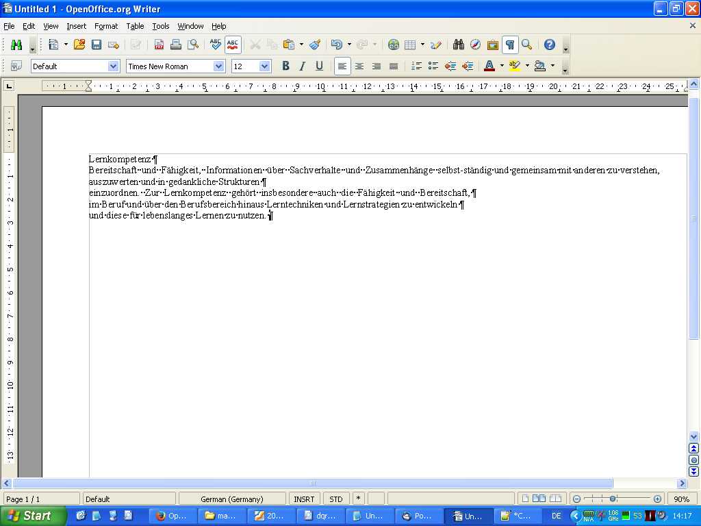

ich beschreibe mal ein Problem, das ich schon öfters hatte, nun aber richtig zur Geduldsprobe wird:
Wenn ich einen Textabschnitt aus einer pdf (unformatiert) in Writer einfüge, dann sieht das oft so aus:
-zwischen den Wörtern befinden sich teilweise doppelte Leerzeichen
-der Textabschnitt, der vorher in der pdf zusammenhängend war, ist jetzt zerstückelt durch Umbrüche
Daher muss ich das dann manuell in diese Form bringen

Du bist im falschen Forum. Das ist ein Thema für deinen PDF-Reader.
Writer ist bloßer Empfänger dessen, was du mit deinem PDF-Reader in die Zwischenablage kopiert hast. Und wenn der böse Reader eben meint, dass dort zwei Leerzeichen stehen, dann kann der arme Writer da nix gegen machen. Er kriegt das doppelte Leerzeichen ja schließlich so serviert.
Versuch's also am besten mal mit einem anderen PDF Reader.
Mit dem Acrobat Reader habe ich gerade mehrere Seiten per C&P aus deinem PDF-Dokument in den Writer übernommen, ohne dass auch nur ein einziges doppeltes Leerzeichen aufgetaucht wäre…

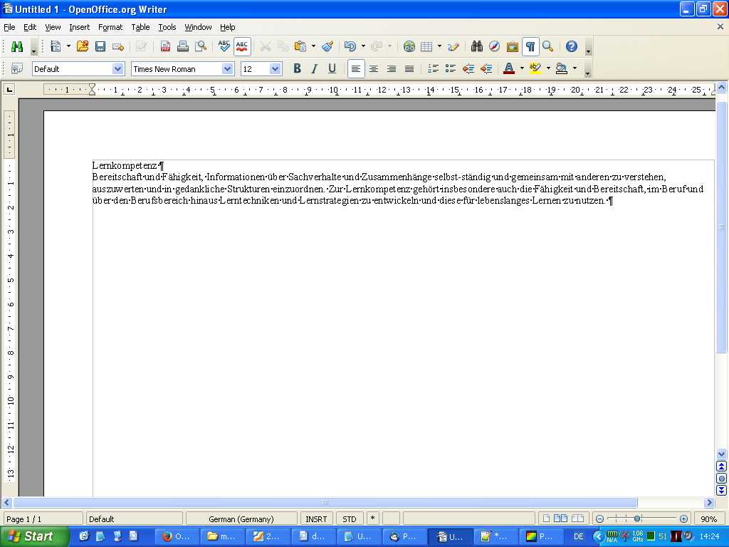

Da hat garnix versagt. PDF speichert den Text zeilenweise, nicht in Absätzen. Schließlich sind PDFs nicht zur Weiterbearbeitung sondern zur originalgetreuen Widergabe gemacht. Kein Anzeigeprogramm schert sich um die Struktur des Textes. Dazu brauchst du Software, die auch das Layout analysiert, wie ein OCR-Programm. Du erwartest von einem Programm Funktionen, für die es nicht gemacht ist.

du tust dich da vielleicht etwas schwer so ein Makro ist in 3 Minuten aufgezeichnet.
warte mal kurz ;)
Umbrüche entfernen.odt
(14.28 KiB) 160-mal heruntergeladen
markiere einen Bereich und klick auf den entsprechenden Button,
aber besser legt man sich das auf eine freie Tastenkombination
unter Menü_Extras_Anpassen_Tastatur...
