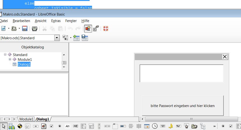

aber ich wäre schon froh wenn ich überhaupt ansatzweiße eine Passwortabfrage wie F3kTotal hinkriegen würde, lese gerade ein "Makro Kochbuch" und versuch den Code in Libre office hinzukriegen....
darf ich fragen wofür "odlgLogin" steht? bzw. wofür steht odlg
bzw. es kommt der Fehler odlgLogin -> Objektvariable nicht vergeben
Re: Tabellenblatt schützen (nicht einsehbar machen)
Verfasst: Sa, 08.02.2014 10:34
von Ulti
wie schreibt man einen Text (Überschrift), in den dunkelgrauen Bereich des Abfragefensters?
habs nur hinekommen in die Schaltfläche was reinzuschreiben.

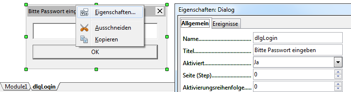

Verfasst: Sa, 08.02.2014 11:26
von F3K Total
Ulti hat geschrieben:wie schreibt man einen Text (Überschrift), in den dunkelgrauen Bereich des Abfragefensters?
Den Dialog ganz am Rand anklicken-> Rechte Maustaste -> Eigenschaften
