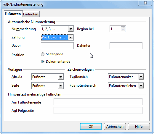

scully hat geschrieben: Habe ich hier einen Fuß-End-Knoten?
Auf jeden Fall eine alte Programmversion. Bei der aktuellen Programmversion 4.0.1 sieht das folgendermaßen aus:
2014-03-07 11_22_44-Fuß-_Endnoteneinstellung.gif (18.44 KiB) 5670 mal betrachtet
An die Programmversion 3.3.0 aus dem Jahre 2011 kann ich mich nicht mehr erinnern.
