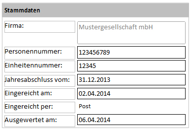

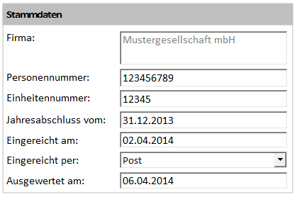

ich arbeite derzeit an einer xls.-Datei zur Auswertung von Jahresabschlüssen. Hierfür benötigen wir u.a. ein Formular zur Hinterlegung verschiedener formeller Hinweise.
Das Tool wurde mit Excel angefertigt. Da wir in unserer Firma nun verstärkt OpenOffice einsetzen, muss das Tool auch in dieser Umgebung einwandfrei laufen.
Bei einem Test-Druck ist mir nun aufgefallen, dass das Layout bei Druck anders dargestellt wird als bei der normalen Ansicht in OpenOffice. Habe schon alle mir bekannten Einstellungen durchforstet und in google nach Antworten gesucht. Bis jetzt leider ohne Erfolg.
Konkret liegt das Problem bei der Darstellung der Steuerelemente. Bei den Beschriftungsfeldern ist die Einstellung ohne Rahmen hinterlegt, dennoch wird einer gedruckt. Bei den Textfeldern und Kombinationsfeldern ist als Rahmen 3D-Look hinterlegt, der Ausdruck ist jedoch bei den Textfeldern gemäß der Einstellung "Flach" und bei den Kombinationsfeldern ohne Rahmen. Zur Verdeutlichung habe ich zwei Bilder in den Anhang gepackt.
Ich wäre für jede Hilfe sehr dankbar!
Sven
Darstellung in OpenOffice und Excel:
Ausdruck aus OpenOffice heraus:
