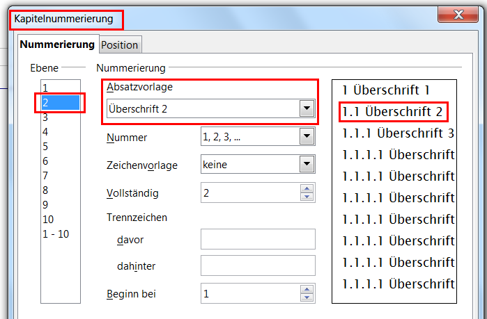

seraphim-raphael hat geschrieben:Wie korriegiere ich den murks, den ich da nun gemacht habe Schritt-für-Schritt?
Dann gehe ich mal einen Schritt weiter.
Zunächst hoffe ich mal, dass du die Einstellungen, wie sie der Screenshot oben darstellt vollständig korrigiert hast. Das Fenster, das du oben siehst, klappt mit einem Klick auf das Icon der Symbolleiste "Nummerierungs und Aufzählungszeichen" ganz rechts auf. Diese Anzeige ist fast identisch mit der des Einstellfensters von "Extras - Kapitelnummerierung". Und dort habe ich einen weiteren Fehler entdeckt. Es fehlt nämlich die Zuweisung der Absatzvorlage "Überschrift 2"
Grundeinstellung 1.png (46.78 KiB) 1673 mal betrachtet
Diese Einstellung musst du dringend noch nachholen.

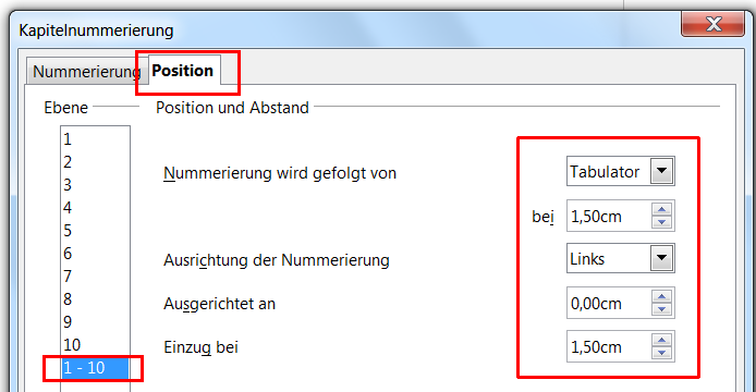

Grundeinstellung 2.png (48.01 KiB) 1673 mal betrachtet
Die Positionen der Überschriftsebenen habe ich zunächst einmal identisch eingestellt. Im Nachhinein kannst du das aber leicht für jede Ebene extra anpassen.
Grundeinstellung 3.png (39.81 KiB) 1673 mal betrachtet
Sehr wichtig ist, dass die Absatzeinzüge hier bei der Nummerierungseinstellung vorgenommen werden und nicht direkt in den Absatzvorlagen.
Wenn alle Einstellungen vollständig sind, kannst du jetzt alle Absätze (außer denen in den Verzeichnissen) markieren und mit einem Klick die Absatzvorlage "Textkörper" zuweisen.
Da du die Überschriften händisch nummeriert hast, bleiben diese Nummern auch erhalten. Somit weißt du auch gleich, welchen Abätzen du jeweils die richtige Überschriften-Absatzvorlage zuweisen musst. Die händisch eingetragenen NUmmern müssen dann natürlich nochgelöscht werden. Abschließend aktualisierst du die Verzeichnisse.
