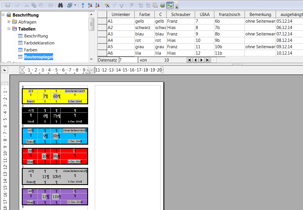

Hallo Zusammen,
um mein Problem zu erklären, muss ich ein wenig ausschweifen:
In Kletterhallen sind die Wände mit einem Lochraster versehen, in welche Tritte und Griffe in einer Farbe geschraubt werden. Diese Kombination einer Farbe ergibt einen Schwierigkeitsgrad der Klettertour.
Was ich nun machen möchte ist folgendes:
In eine Tabelle werden diverse Informationen über dies Route geschrieben (siehe Tabellenblatt "Routenspiegel"). Nun sollen automatisiert, kleine Zettel mit der Hintergrundfarbe der Tour ausgegeben werden auf dem Informationen wie Schwierigkeit, Schrauber, Aushängedatum, usw. zu sehen sind ( siehe Tabellenblatt "Beschriftung")
Was ich bisher geschafft habe, ist, dass die Hintergrundfarbe automatisch dem Zellwert angepasst wird. Steht also "gelb" in der Zelle, wird in Tabellenblatt "Beschriftung" der Hintergrund auch gelb gefärbt.
Gibt es nun eine Möglichkeit, dass die Zettel automatisch bis zum Ende der Tabelle in Tabellenblatt "Routenspiegel" erzeugt werden?
Die Datei von der ich rede ist hier zu finden:
https://www.dropbox.com/s/047cj6qirc4yl ... iftung.ods
Danke und viele Grüße
Wolkenschaufler

Vielleicht gibt es die? Allerdings mit Hilfe der Seriendruckfunktion des Writer. Wer zu der Beispieldatei noch erläuternde Rückfragen hat; nur zu!

Wolkenschaufler87 hat geschrieben:Wie erfolgt nun die Einfärbung? Die Seriendruckfelder sind mir soweit klar, allerdings nicht wie diese die entsprechende Farbe annehmen können.
Die Einfärbung erfolgt mit Hilfe von Bereichen, die mit Hilfe von Bedingungen ein- und ausgeblendet werden können. Was hinter der aktuellen Anzeige steckt, kannst du folgendermaßen sichtbar machen:
Öffne "Format - Bereiche". Markiere bei gedrückter Strg-Taste alle Bereiche und entferne den Haken bei "Ausblenden". Für jeden Datensatz ist jetzt eine Gruppe angelegt. Hinter dem letzten Feldbefehle des weißen Bereichs ist "Nächster Datensatz" eingefügt. Dann kann jede Gruppe beliebig oft kopiert werden.

Hallo Rocko,
wenn ich das richtig verstanden habe, so hast du für jeden Datensatz alle Bereiche (=alle Farben) angelegt.
Über die Serienbrieffunktion blendest du dann alle anderen Bereiche aus, die nicht Farbe entsprechen?
Aber genau hier steige ich aus: Wie machst du das, dass die nicht benötigten Bereiche anhand der Calc Tabelle ausgeblendet werden?
Wolkenschaufler
Re: Serienbrief mit Calc
Verfasst: So, 13.07.2014 13:19
von Rocko
Wolkenschaufler87 hat geschrieben:Wie machst du das, dass die nicht benötigten Bereiche anhand der Calc Tabelle ausgeblendet werden?
Schau dir doch mal die Bedingungen in den einzelnen Bereichen an, die das Ausblenden regeln!
Der Bereich1 wird ausgeblendet mit der Bedingung Farbe != "gelb" (Datenfeld ungleich Farbe). Nur wenn im eingespielten Datensatz die Farbe gelb eingetragen ist, bleibt dieser Bereich sichtbar. Bei allen anderen Farbeingaben wird der Bereich ausgeblendet. Analog gilt das für alle anderen Bereiche. Diese Bedingungen wiederhilen sich bei jeder Datensatzgruppe, so dass von jeder Gruppe nur der farbige Bereich sichtbar bleibt, der die eingetragene Bedingung nicht erfüllt.
