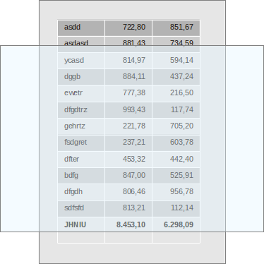

Du druckst faktisch einen für die Ausgabe im Hochformat aufbereiteten Zellbereich auf Papier im Querformat. Da wundert es nicht, wenn die erste(n) Zeile(n) fehlen. Das kannst du prima „live“ beobachten, wenn dein Druckdialog eine (verkleinerte) Vorschauseite anzeigt.
Zur Veranschaulichung hab ich 'ne kleine Skizze angefertigt:
Portrait auf Landscape.png (31.04 KiB) 3765 mal betrachtet
Dargestellt ist das gemäß Seitenvorlage im Hochformat aufbereitete Druckbild eines Zellbereiches (graue Seite im Hintergrund), das nach der Aufbereitung vom Druckertreiber gedreht wird, um es im Querformat zu drucken (blaue, transparente Seite im Vordergrund). Auf's Papier kommt quasi nur die vom blauen Bereich abgedeckte „Schnittmenge“ des grauen Bereiches.
Abhilfe: Ändere die Orientierung in der Seitenvorlage und drucke erst dann den gewünschten Zellbereich ohne weitere Manipulation im Drucken-Dialog. Vergiss nicht, die Orientierung in der Seitenvorlage wieder auf den ursprünglichen Wert zurückzusetzen.
Wenn du das regelmäßig machen willst oder musst, bietet es sich an, eine zweite Seitenvorlage anzulegen.
