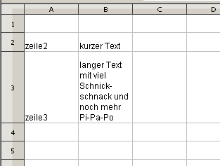

Hallo kodela,
dann machst du etwas anders,
denn hier auf meinem AOO4.1.1 tut das ohne Probleme was es soll.
Zeilenhoehe+ und Umbruch.png (2.46 KiB) 7527 mal betrachtet

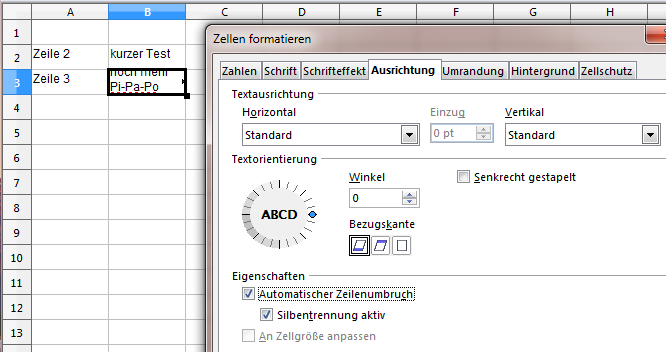

du solltest vielleicht noch einmal den Zeilenumbruch in den Zellen über
Menü > Format > Zellen > Ausrichtung > [X] Automatischer Zeilenumbruch
explizit aktivieren.
Re: Automatischer Zeilenumbruch in Zelle
Verfasst: Mo, 15.09.2014 00:08
von kodela
Hallo clag,
erst einmal danke für die Mühe, die Du Dir mit mir machst.
Ja, ich muss etwas anders machen als Du. Die Frage ist, was. So sieht das bei mir aus:
Für die Optionen Textausrichtung - Vertikal habe ich schon alle Varianten durchprobiert. Diese Einstellung hat jedenfalls keinen Einfluss.
MfG, kodela
PS: Ich weiß nicht, ob es wichtig ist, ich arbeite mit Win 7 und ebenfalls mit AOO4.1.1.
