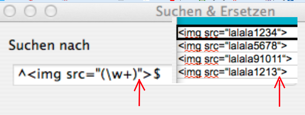

Verfasst: Fr, 02.01.2015 13:51
von Karolus
In dem Beispielstext den du im ersten Beitrag eingefügt hast sind keine " sondern “
die solltest du dann auch in S&E verwenden.

von Criz
http://fs1.directupload.net/images/150102/u3y2snr8.png
irgendwie will das nicht so wie es soll.
ich weiß auch gerade nicht ob ich mich vllt. einfach nur doof anstelle

von Rocko
Criz hat geschrieben:ich weiß auch gerade nicht ob ich mich vllt. einfach nur doof anstelle
Dann vergleiche mal die Zeichen!
- Zeichenvergleich.png (209.91 KiB) 3857 mal betrachtet

von Criz
Entschuldigt bitte
hab mich ja echt nur doof angestellt
vielen Lieben dank, nun funktioniert alles
