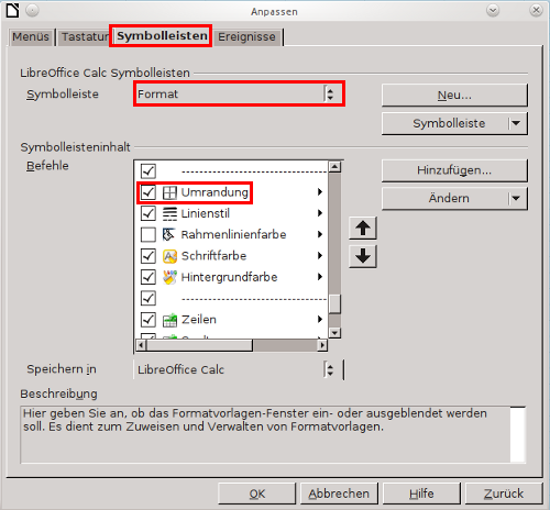

Gast hat geschrieben:Schaltfläche "UMRANDUNG" (…) Ganz sicherr, dass sie auch im Bereich "FORMAT" zu finden ist?
Vielleicht ist sie bei dir nicht aktiviert. Schau im Dialog Anpassen auf dem Registerblatt Symbolleisten nach. Für den Weg dahin s.o. Das Icon sieht (je nach gewähltem Symbolstil) oft so aus, wie ein kleines Fensterkreuz.
Extras → Anpassen… → Symbolleisten
Anpassen Symbolleisten Format.png (86.15 KiB) 10629 mal betrachtet
