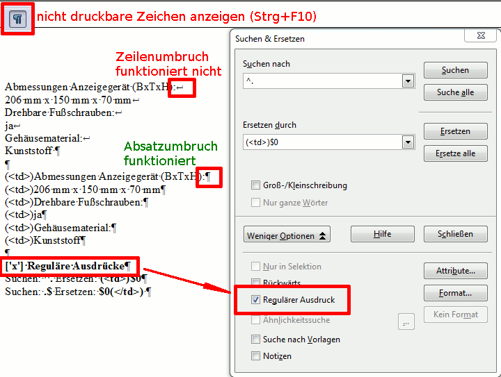

Re: Vor und nach jedem Zeilenende was einfügen
Verfasst: Sa, 07.03.2015 09:21
von F3K Total
die Lösung von miesepeter funktioniert!!!
Siehe Bild, und bitte schau ganz genau hin.

Oh, wie geil, es funktionopelt ! Ihr seid die Besten ! Vielen Dank, das erspart mir tausende Mausklicks !!! :D

von F3K Total
... und, warum hatte es bei dir nicht funktioniert?

F3K Total hat geschrieben:... und, warum hatte es bei dir nicht funktioniert?
Hatte den Haken in "regulärer Ausdruck" nicht gesetzt. Ich brauch halt immer ein Bild, um es zu kapieren ... :)
