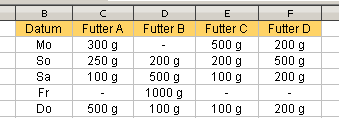

ich bin seit ein paar Tagen am suchen habe aber noch nicht das richtige gefunden. Ich möchte mir eine Bilanz für meine 10 Hühner erstellen und brauche dafür einen Kalender der mir automatisch jeden Tag wenn ich ihn öffne mir das aktuelle Datum oben ansetzt. Sollte ich wegen Urlaub oder sonstigem einen oder mehrere Tage nicht öffne sollten trotzdem die fehlenden Tage eingefügt werden. Habe mal ein Beispiel wie der Kalender aussieht angehängt. Die Ergebnisse will ich dann zu Teil weiter verarbeiten (Diagramme usw.) wobei ich denke zurechtkomme.

dein Tabellen "Design" erscheint mir nicht besonders gut geeignet um später auf einfache Weise etwas auswerten zu können. Verbundene Zellen sind dafür keine gute Idee! ein Datensatz, eine Zeile, nur dann sind Formeln einfach zu vervielfältigen und Diagramme easy zu erstellen.

Ja das mit der Formatierung habe ich auch schon überlegt ist mir aber noch nichts besseres eingefallen. Denn ich habe beim Futter max.vier verschiedene Sorten, brauche hier da ich diese über pulldown einfügen will vier Zellen. Sonst benötige ich nirgends mehr so viele. Nun hole ich ja morgens und abends Eier deshalb am Anfang die Doppelfelder. Und am Ende die Gesamtmenge da benötige ich nur noch ein Feld. Lasse ich ich die Tabelle komplett und springe mit den Pfeiltasten habe ich sehr viele leere Zellen, oder kann man das auch anders lösen, eventuell sperren? Werde mal ein wenig Googlen.

Hallo euch beiden, hatte mir in der Mittagspause mal Gedanken über die Einteilung der Tabelle gemacht und festgestellt clag hat recht, zum Auswerten der Zeile ist es viel besser für jeden wert eine Zelle zu haben. Habe deshalb das ganze etwas abgeändert (siehe Anhang).
Nun sollte es doch einfacher sein einen neuen Tag unter dem Kopf zu erzeugen wenn man das Doku öffnet, bzw. zu schauen ist es vorhanden dann nicht ist ein neuer Tag einen Tag einzufügen. Hatte ja bis zu vier Zeilen pro Tag, dieses würde sich lösen lassen, in dem ich beim Verketten für jede Zeile ein Zeilenumbruch Formatieren könnte, siehe Beispiel Blatt "Futter". Ist wegen optischen Gründen, da Zelle sonst sehr lang und unübersichtlich.

diese Crux mit dem Futter in einer Zelle kann ich irgendwie nicht folgen, wofür soll das gut sein ?
Wieso nimmst du nicht für jede Futtersorte eine Spalte und trägst dort ein wieviel du jeweils gegeben hast,
dann hat man Werte die sich sinvoll auswerten lassen und zB mit anderen Resultaten vergleichen kann.
Willst du nur protokollieren welche Sorte gefüttert wurde tut es ein beliebiges Zeichen in der Spalte für ja oder nein.

Da du ja möglicherweise irgendwann auch mal die Futterzusammensetzung automatisch auswerten willst, würde ich davon Abraten, das Futter über mehrere Zeilen einzugeben. Und Zeilenumbruch (du willst mehrere Daten in 1 Zelle darstellen) ist ganz tödlich. Nimm halt für jedes Futter eine Spalte, auf paar Spalten mehr oder weniger kommt es nicht an, aber es erspart dir hinterher jede Menge Ärger.

Hallo Truecolor und..., melde mich schnell mal vor Ende meiner Pause, Habe mir über mittag die Sache nochmal durch den Kopf gehen lassen und festgestellt du hast Recht!!! Ich war am Anfang zu verbohrt und zu sehr auf die Optik aus. Habe hinterher dann das Problem mit dem Auswerten. Danke für die Erleuchtung hat mir doch viel Arbeit hinterher erspart. Danke euch allen, werde die Sache jetzt anders aufbauen und mir vorher mehr Gedanken über Auswertung als über Optik machen.
