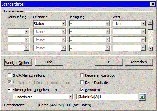

Das geht schon. Ich hatte mir vor ein paar Jahren etwas zusammengestrickt, was wie folgt abläuft, und zwar alles per Makro.
  • die Daten von 2 festgelegten Datenreihen (Spalten) in ein seperates Blatt kopieren, ohne Formeln sondern nur der angezeigte Inhalt wird kopiert
  • nun die Daten filtern, ohne Leerzellen, und die Ausgabe erfolgt in ein weiteres seperates Tabellenblatt
  • eine neue Leere Datei versteckt im Hintergrund laden
  • die gefilterten Daten aus dem zweiten seperaten Blatt in die neue Datei kopieren
  • die versteckt geladene neue Datei unter einem Namen als .csv speichern
  • die eben gespeicherte .csv schließen.

Ich hänge die Datei einfach mal hier an, damit Du etwas zum Studieren hast. Sie ist eine leicht abgespeckte Version, aber mit Daten befüllt.
Im Blatt "Zusammenstellung" ist ganz oben ein grüner Button "Warenkorb erstellen". Wenn Du diesen Button drückst, dann werden von den 4 sichtbaren und befüllten Spalten nur 2 (Spalte A & D) kopiert, gefiltert, und in die versteckte Datei kopiert.
Ferner sind in dem genannten Tabellenblatt folgende zwei Punkte wiederzufinden.
1.)
Es sind 9 Zellen farblich hervorgehoben (Roter Hintergrund), da stehen Formeln drin. Die Formeln sind belanglos; mal geben sie einen Text aus, mal wird was berechnet, und ein andermal wird auch nichts "" ausgegeben. Und nur die Zellen mit Inhalt, egal ob Text oder Wert (Zahlen) finden sich hinterher in der CSV-Datei.
2.)
Von den insgesamt 176 Zeilen sind hinterher nur 104 Zeilen in der CSV. Denn es werden nur die Zellen gefiltert wo in A und B im Blatt "Temporaer" etwas drin steht. Und Zeilen wo gar nichts drin steht, werden nicht berücksichtigt.
Du kannst den Warenkorb (CSV-Datei) so oft erstellen wie Du willst, da passiert nix schlimmes, er wird nicht überschrieben. Der Grund ist ganz einfach: Es wird immer ein *Zeitstempel* an den Dateinamen rangehängt, natürlich per Makro.
