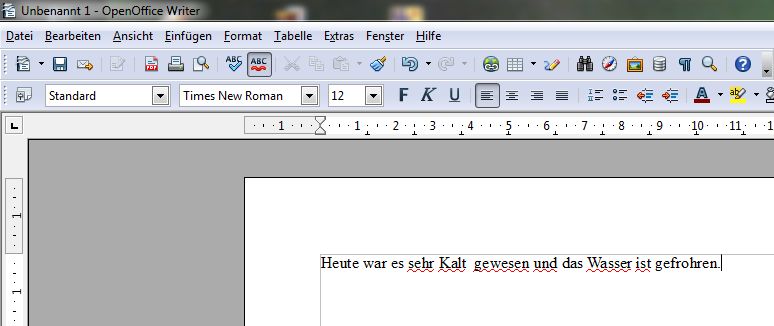

seit ein paar Tagen tritt beim schreiben mit OpenOffice Writer und eingeschalteter : Automatischer Rechtschreibprüfung ein Seltsammer Effekt auf.
Der kompl. Text wird mit der Roten Wellenlinie gekennzeichnet. Also nicht nur die Falsch geschriebenen, sondern alle !
Wo bei mir aufgefallen ist, das Englische Wörter ( wenn sie Richtig geschrieben wurden ), nicht gekennzeichnet wurden.
Nach Durchsicht aller Einstellungen, erkenne ich, das aber alles auf Deutsch eingestellt ist ( wenn ich alle gesehen habe !? ).

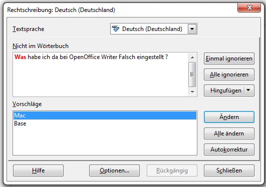

Ich habe jede Spalte, wo man was auf "Deutsch" anklicken kann, auf Deutsch angeklickt.
Eben so, alles was ich unter WIN7 gefunden habe.
Bin absolut Ratlos, wie ich noch Rechtschreibprüfung auf den Laptop ausführen kann.

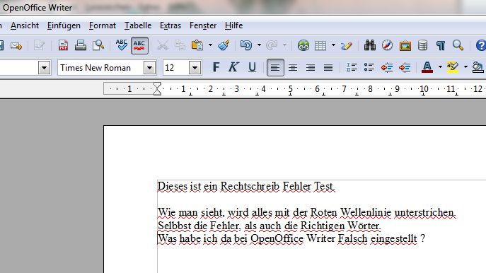

An bei mal der Text mit 4.1.2.
Hat noch jemand einen Tipp, wo ich das abstellen kann ?
