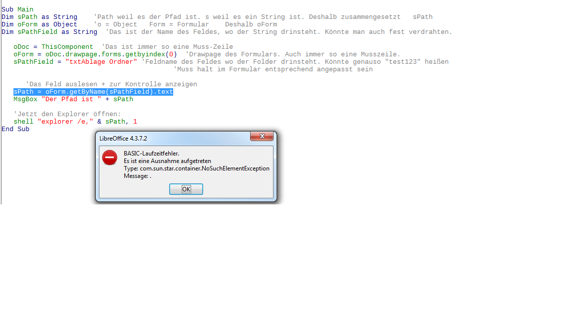

Ich habe ein Problem mit einem Makro welches unter hsqldb einwandfrei läuft und unter mysql nicht.
Es soll aus einer Zeile den Pfad auslesen und den Pfad öffnen wen ein Button angeklickt wird.
Sub Main
Dim sPath as String 'Path weil es der Pfad ist. s weil es ein String ist. Deshalb zusammengesetzt sPath
Dim oForm as Object 'o = Object Form = Formular Deshalb oForm
Dim sPathField as String 'Das ist der Name des Feldes, wo der String drinsteht. Könnte man auch fest verdrahten.
oDoc = ThisComponent 'Das ist immer so eine Muss-Zeile
oForm = oDoc.drawpage.forms.getbyindex(0) 'Drawpage des Formulars. Auch immer so eine Musszeile.
sPathField = "txtAblage Ordner" 'Feldname des Feldes wo der Folder drinsteht. Könnte genauso "test123" heißen
'Muss halt im Formular entsprechend angepasst sein
'Das Feld auslesen + zur Kontrolle anzeigen
sPath = oForm.getByName(sPathField).text
MsgBox "Der Pfad ist " + sPath
'Jetzt den Explorer öffnen:
shell "explorer /e," & sPath, 1
Wenn dieses Makro unter Mysql gestartet wird kommt eine Fehlermeldung:
BASIC-Lauftzeitfehler.
Es ist eine Ausnahme aufgetreten
Kann mir jemand damit helfen?

Ich habe es zum teil zum laufen gebracht.
Das Makro ist absolut in Ordnung so wie es gewesen ist.
Es liegt an dem Formular, und ob das Makro in einem Subform laufen soll oder nicht.
Im Bild Nr. 1 sieht man daß das Makro im Subform4 laufen soll, und das geht nicht, egal wohin der Schalter "btnAblage_Ordner" geschoben wird.
Im Bild Nr.2 Sieht man daß das Makro im MainForm läuft, und da geht's einwandfrei. (Da heißt der der Schalter "Öffne Ablage")
Was da noch geändert werden kann weis ich nicht.
Ich denke das Makro produziert eine Fehlermeldung, dazu muss es aber laufen.
Das der Schalter eigentlich nicht ursächlich sein kann ist ergibt sich irgendwie daraus das das Makro doch auch völlig ohne Schalter startbar ist.
Im Übrigen ist in den Screenshots sichtbar das das Textfeld beim nichtlaufenden' Makro offensichtlich "lblAblageOrdner" heißt und nicht wie die ganze Zeit benannt "lblAblage Ordner", denn so heißt es nur bei den funktionierenden Formular.
