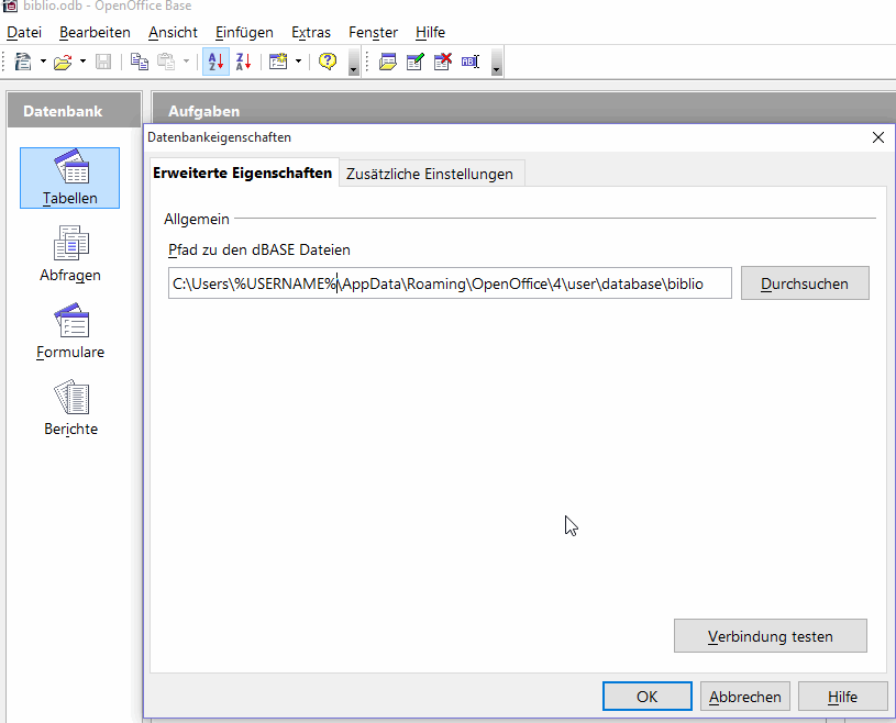

MarcoH hat geschrieben: Trotzdessen das ich den Verweis zur "Original" Datenbank entfernt habe, wird bei Nutzung von Datenquellen (F4 drücken) nur die Originale Datenbank gelistet und nicht die "private".
Da ich nicht weiß, ob Du denselben Namen für das Datenbankobjekt biblio.odb verwendest kann ich dazu nichts sagen. In diesem Objekt ist der Pfad zur .dbf-Datei enthalten und solange dieser Pfad nicht geändert wird, wird er auf C:\Users\%USERNAME%\AppData\Roaming\OpenOffice\4\user\database\biblio verweisen.
2015-11-10 10_43_45-biblio.odb - OpenOffice Base.gif (22.14 KiB) 5441 mal betrachtet
Es ist in jedem Fall besser einen anderen Namen zu verwenden, damit keine Verwechslungen entstehen können, wie sie nun scheinbar vorliegen.

alles richtig nikki,
unter Extras, Einstellungen ...... Siehe Bild, habe ich den originalen Verweis (das ist der Pfad wie er auf deinem Bild zu sehen ist) gelöscht und einen neuen Verweis eingetragen.
Re: writer erkennt Literaturdatenbank nicht
Verfasst: Di, 10.11.2015 11:21
von nikki
MarcoH hat geschrieben: unter Extras, Einstellungen ...... Siehe Bild, habe ich den originalen Verweis (das ist der Pfad wie er auf deinem Bild zu sehen ist) gelöscht
Mit dieser Methode kann man ein Datenbankobjekt (.odb) lediglich aus der Registrierung entfernen, eine physische Löschung erfolgt dabei nicht. Wenn Du dann über Neu dasselbe Datenbankobjekt erneut registriert hast Du das alte Objekt wieder.
