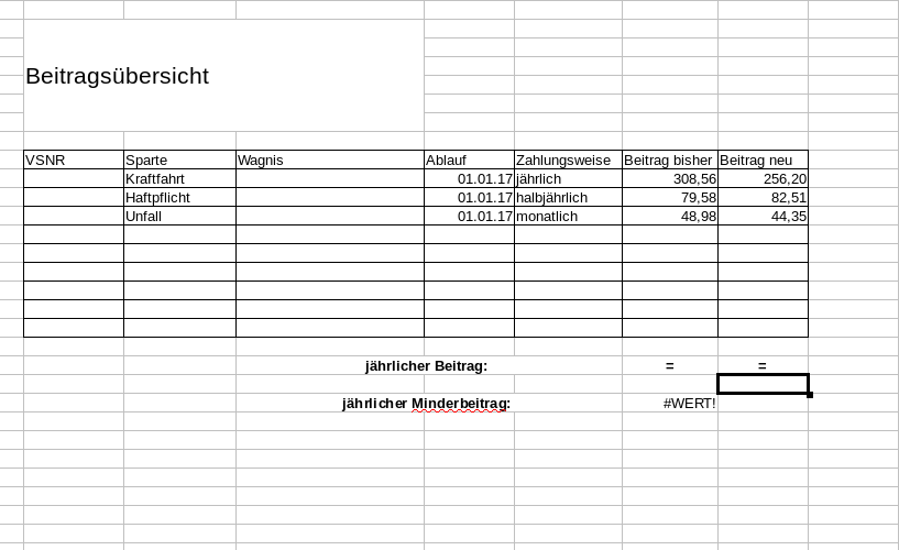

Re: Zahlweisen berücksichtigen
Verfasst: Fr, 05.08.2016 08:12
von craw667
Bildschirmfoto vom 2016-08-05 081012.png (22.33 KiB) 2642 mal betrachtet
Wie müsste die Formel in der Zeile jährlicher Beitrag dann genau aussehen?
Verfasst: Fr, 05.08.2016 09:57
von clag
Hallo craw667,
wäre es nicht viel einfacher für dich, du würdest die Spalte [ Zahlungsweise ] in
[ Beiträge/Jahr ] umbenennen und darunter die entsprechende Anzahl eintragen
1
2
12
damit lässt sich dann ohne Umwege Rechnen und schon sind deine Probleme gelöst.
