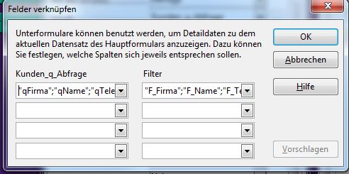

Also ich habe für beide Formulare es wie folgt geschrieben
Und Base hat daraus jeweils 1 Feld gemacht:
Wen ich es hingegen mit 4 Verknüpfungen mache funktioniert es

Hallo Tobias,
Du darfst die Eintragungen nicht in dem Dialog machen, sondern direkt in den Formulareigenschaften, unter
Daten > Verknüpfen von
bzw.
Daten > Verknüpfen nach
Bitte nicht den Button mit den 4 Punkten benutzen. Das ist nur eine Hilfskonstruktion für maximal 4 Einträge. Schau Dir doch einmal das an, was dort steht, wenn Du eine Eingabe für 4 Felder mit dem Dialog gemacht hast - da brauchst Du dann nur die 5. Eingabe an zu hängen. Und nicht anschließend in dem Dialog wieder öffnen und nachschauen - damit ist der Dialog natürlich überfordert. Schau doch erst einmal, ob die Verknüpfungen das machen, was Du erreichen willst.

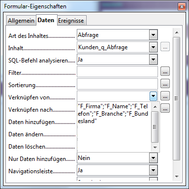

von tobiman26
So habe ich es probiert und es hat nicht funktioniert

von RobertG
Hallo Tobias,
jetzt lass das ganze einmal wieder zuklappen und schau, wie viele Anführungszeichen zu Beginn und zum Schluss stehen.
Du solltest nur ";" (Semikolon mit Anführungszeichen) eingeben, sonst keine weiteren Anführungszeichen.

von RobertG
Hallo Tobias,
ich habe das jetzt nicht mit Kopieren und und Einfügen gemacht. Stattdessen habe ich das Eingabefeld aufgeklappt. Dann stehen die Begriffe alle untereinander - ohne Semikolon und ohne Anführungszeichen. Jede Zeile ist dann ein Feld, das verknüpft wird. Du kommst da eine Zeile weiter mit Shift + Enter. Vorher habe ich das auch mit direkter Eingabe (in meiner allgemeinen Testdatenbank) und eben dem Semikolon erstellt gehabt.
Ich habe das unter OpenSUSE 42.1 64bit mit LO 5.2.3.3 erstellt. Das müsste aber auch mit anderen Versionen so funktionieren.
Ich glaub', dass ich da wieder etwas habe, was ich im Handbuch noch ergänzen muss ...
