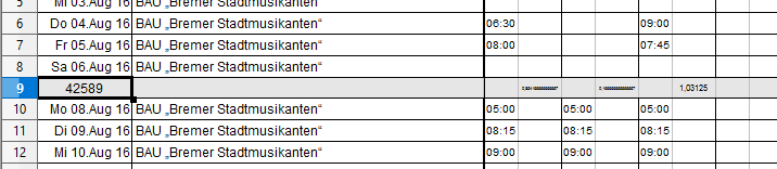

exakt das habe ich versucht. Erstaunlicherweise löst das mein Problem überhaupt nicht. Da kommt immer so etwas bei raus:
2016-11-13 (1).png (16.34 KiB) 6927 mal betrachtet

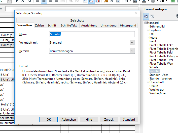

die Ursache liegt darin, dass du die Vorlage "Standard" verändert hast, von der alle anderen Vorlagen abhängen.
Daher wird im Bedingungsfall alles an Formaten angewendet, was in "Standard" und in "Sonntag" fetsgelegt ist (eben auch Ränder, Zahlenformate etc.).
Am saubersten wirst du das Problem lösen, indem du eine neue Datei nimmst (damit hast du wieder eine leere "Standard"-Vorlage) und die Tabellenblätter aus der alten Datei in die neue kopierst. Soweit ich es testen konnte, wird dabei die "Standard" nicht überschrieben, aber deine benutzerdefinierten Vorlagen übernommen.

Beispiel Spalte A:
In der Zellvorlage "Standard" hast du als Zahlenformat Text=@ eingestellt. Bei Ausrichtung hast du Zentriert/Mitte sowie "An Zellgröße anpassen" aktiviert. Die Zellumrandung steht auf oben und unten.
Zusätzlich hast du mit direkter Formatierung der Zellen die Vorlage geändert auf: Zahlenformat als Datum NN TT.MMM JJ, bei Ausrichtung Rechts/Mitte sowie "An Zellgröße anpassen" deaktiviert, Zellumrandung rechts und links hinzugefügt und unten gelöscht.
Die Zellvorlage "Sonntag" ist mit "Standard" verknüpft und hat deshalb alle Einstellungen dieser Vorlage übernommen. Zusätzlich wird der Hintergrund grau eingefärbt.
Wenn nun die veränderte Standard-Zellvorlage durch "Sonntag" ersetzt wird, gehen die direkt eingestellten Änderungen der Standard-Zellvorlage verloren.
