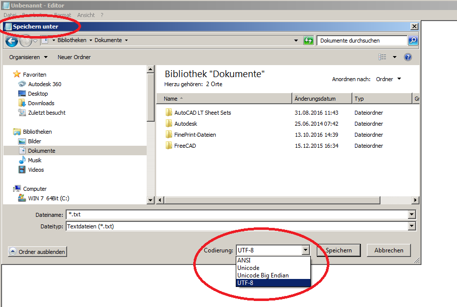

Hier mal meinen Text als Bild, weil mir sonst die Forumssoftware Teile des Textes ungewollt formatiert:
Ein solcher Fehler ist zu beseitigen indem man die ods-Datei entpackt und die darin enthaltene content.xml mit einbem utf8-fähigen Editor (z.B. Notepad++) korrigiert. Dazu muss man an der angegebenen Stelle ("... an Position 2,1367588(Zeile,Spalte) ..." ) den Fehler suchen.
Solche Fehler kommen gelegentlich vor und sind kein Grund zu besonderer Beunruhigung, d.h. insbesondere das hier kein Virus etc. zugange war, die Fehler kommen von OpenOffice bzw. LIbreoffice selbst ohne das man eine genaue Ursache angeben könnte.

(4) content.xml im Texteditor öffnen, wenn das Programm (Notepad) nachfragt, ob die Datei konvertiert werden soll, NICHT konvertieren

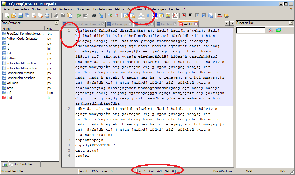

(5) zum Fehler navigieren [1]
(6) prüfen/Fehler beheben
(7) speichern (Codierung UTF-8), ggf. mit "speichern unter..."

angesichts dieser Fehleradresse (Spalte 1,3M) empfehle ich doch dringend Notepad++. Da ist ein vernünftiger automatischer Zeilenumbruch, Zeilennummerierung, Zeilen/Spalten-Zählung in der Statusleiste. Das macht das wohl deutlich einfacher.
