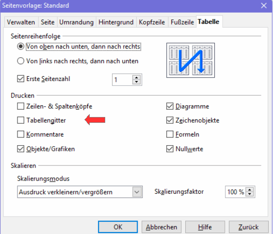

formatiere einfach die Seite entsprechend.
2016-12-20 09_37_45-Seitenformat- OpenOffice Calc.gif (33.67 KiB) 11909 mal betrachtet

Ich weiß zwar nicht warum jetzt die Einstellung nicht mehr geht, es gibt ja dafür nur die Eine, für die nikki jetzt auch noch einen Screenshot eingestellt hat, aber ich würde notfalls einfach normale Zellumrandungen definieren (Format-Zellen-Umrandung), denn die werden dann auch gedruckt. Man kann diese Zellumrandungen auch in gleicher Farbe setzen (Default ist hellgrau) wie dass Tabellengitter, dann sieht das völlig gleich aus.

Ein Klick auf "Tabelle" und das Bild entsprach genau dem von Ihnen angeführten Hinweis.
Wenn das so ist, warum schreibst Du dann:
Alles was unter "Hilfe" steht läßt sich im Programm selber nicht aktivieren.
denn NATÜRLICH nahm ich deshalb an, das Dir DIESE Einstellung bekannt sei.
