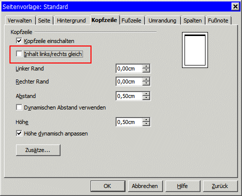

Format-Seite-Seite-Layouteinbstellungen-Seitenlayout-Rechts und Links
und dann entweder für Kopf- oder Fusszeile, je nachdem wo Deine Seitennummern sind, den Haken bei "Inhalt rechts/links gleich" entfernen und die Seitenzahl einmalig auf einer SEite links ausrichten und auf einer Folgeseite rechts

Das habe ich gemacht: Format-Seite-Seite-Layouteinbstellungen-Seitenlayout-Rechts und Links
Im Text ist alles unverändert. Ich habe dann manuell die Seitennummer der Seite 2 nach links verschoben - da waren sämtliche Seitennummern links, auch Seite 1.
>je nachdem wo Deine Seitennummern sind, den Haken bei "Inhalt rechts/links gleich" entfernen <
Diese Möglichkeit gibt es in meiner Version 3.4.1 gar nicht.
und wie soll es durch diese Einstelliung auch anders sein? Ich schrieb doch:
"und dann entweder für Kopf- oder Fusszeile, je nachdem wo Deine Seitennummern sind, den Haken bei "Inhalt rechts/links gleich" entfernen und die Seitenzahl einmalig auf einer SEite links ausrichten und auf einer Folgeseite rechts"
natürlich gibt es die, in jeder Version von OOo 1.0.0 bis AOO 4.1.3
Re: Seitennummern
Verfasst: Di, 03.01.2017 17:45
von AvN
Danke, jetzt hat es funktioniert.
Daß Du damit eine andere Registerkarte gemeint hattest, das war mir nicht klar.
