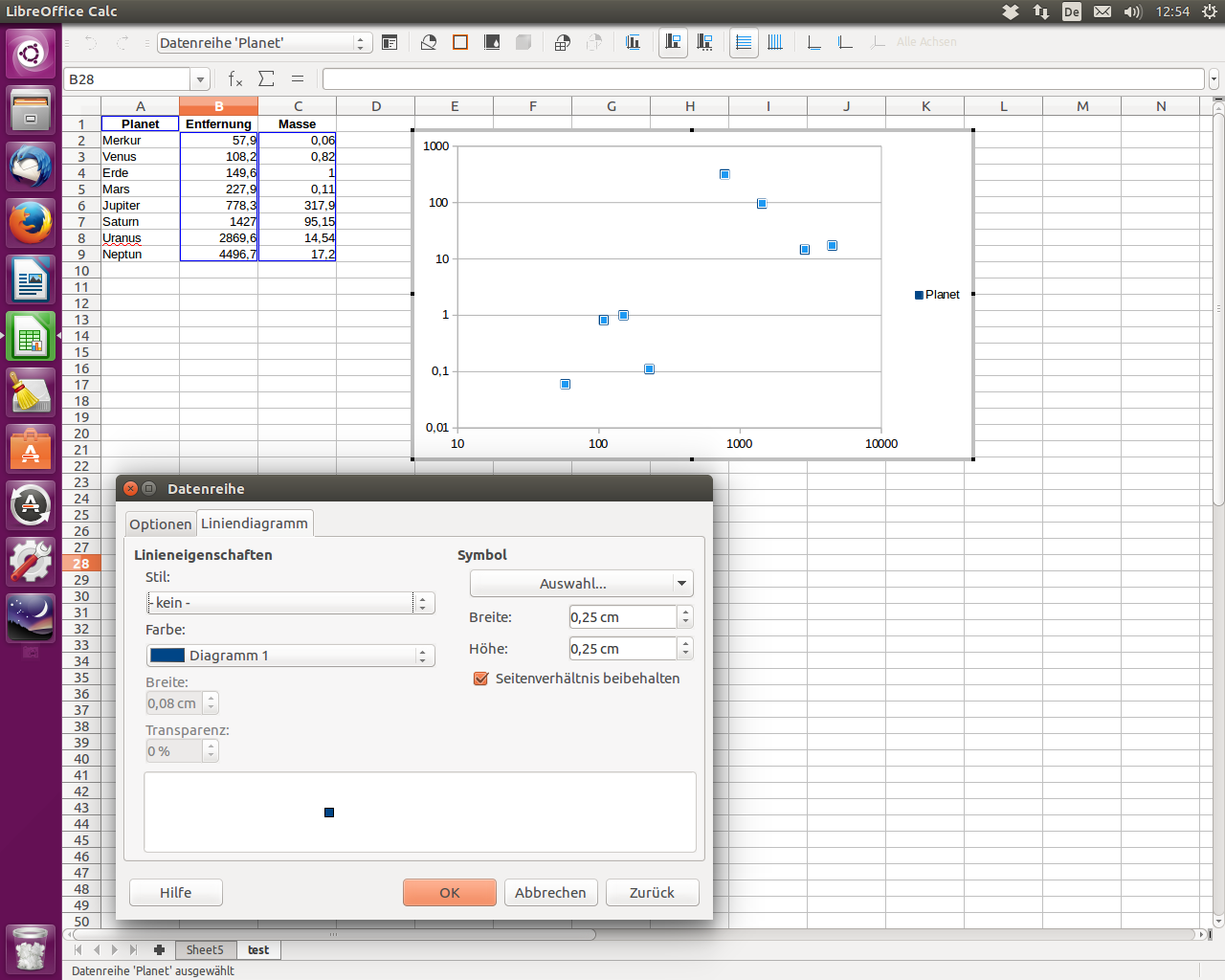

Ich habe versucht, das Planetenbeispiel anhand der downgeloadeten Vorlage nachzubauen. Alle Angaben unter Dateibereich sind nun meiner Meinung gleich. Trotzdem geht es nicht, siehe angehängte Datei.
Wo liegt mein Fehler?
Re: Datenpunkte im xy- Diagramm separat beschriften
Verfasst: Do, 02.02.2017 12:03
von honis56
ich vergaß den Hinweis:
Tabelle1 "sheet5" ist das Original,
Tabelle 2 "test"ist mein Nachbau

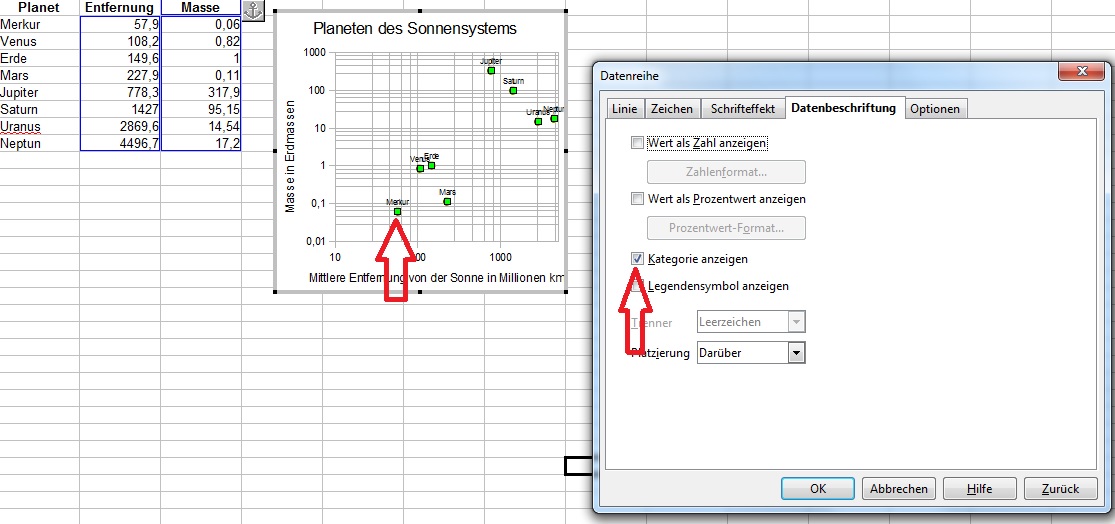

Das war das, was ich im ersten Post von mir per EDIT reingeschrieben habe (ist auch kein Meckern, ich hab da selbst erstmal suchen müssen). Hier nochmal mit Foto:
In dein Diagramm reinklicken, auf einen der Datenpunkte doppelklicken, dann öffnet sich das Fenster "Datenreihe". Im Reiter Datenbeschriftung "Kategorie anzeigen" anklicken. Fertig.
Kategorie anzeigen.jpg (142.44 KiB) 19651 mal betrachtet

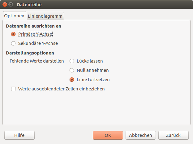

es tut mir wirklich Leid, daß ich das nicht nachvollziehen kann. Bei mir fehlen die Reiter im Menüfenster, siehe Anlage.
Bildschirmfoto vom 2017-02-02 12-38-01.png (36.3 KiB) 19639 mal betrachtet
Ich habe LibreOffice 5.1.4.2 unter Ubuntu 16.04.
Bitte um Entschuldigung dafür, daß ich mich offenbar ziemlich blöd anstelle.

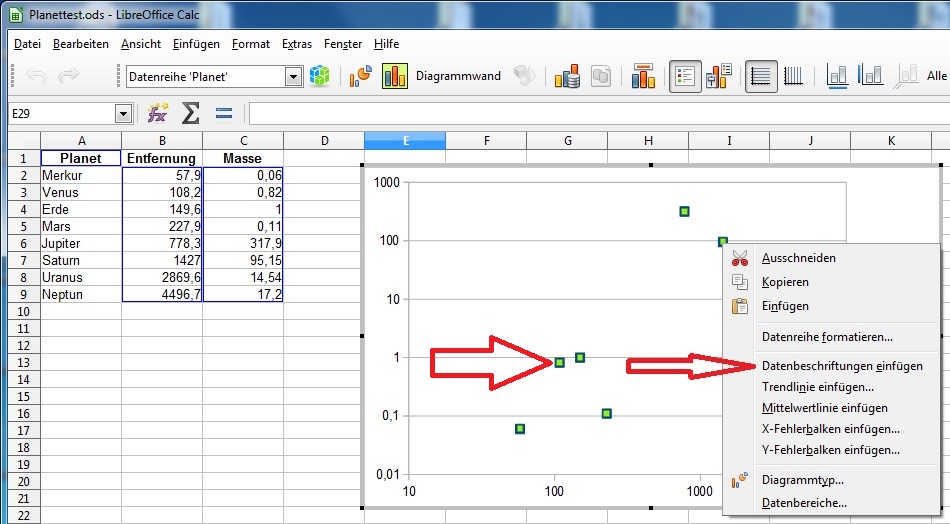

So, geht auch dort (hab mal LibreOffice 5.2 portable runtergeladen).
Doppelklick auf dein Diagramm, Rechtsklick auf die Datenpunkte, dann Datenbeschriftung einfügen (dort stehen dann Zahlen). Nun Doppelklick auf die Datenbeschriftung (die Zahlen) und dann Kategorie auswählen.
Thomas
Rechtsklick Datenbeschriftung.jpg (135.95 KiB) 19629 mal betrachtet

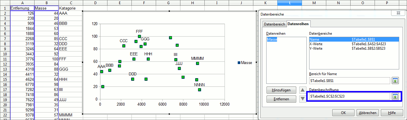

Wie kann man die Anmerkung an den Datenpunkt im Diagramm schreiben?
Die obige Lösung von Thomas Mc Kie fußt darauf, daß die erste besetzte Spalte im Programm Calc "Kategorie" heißt. Wie macht man es, wenn die Anmerkungen in einer anderen Spalte stehen, weil sie nicht in jeder Zeile vorhanden sind und deshalb als "Kategorie" (=erste )-Spalte nicht taugen?
Danke für jeden Hinweis.
honis56
Verfasst: Mo, 01.01.2018 17:25
von F3K Total
bearbeite die Datenbereiche, Doppelklick auf das Diagramm, Rechtsklick -> Datenbereiche ..., dann siehe Bild
Beispieldatei anbei.
