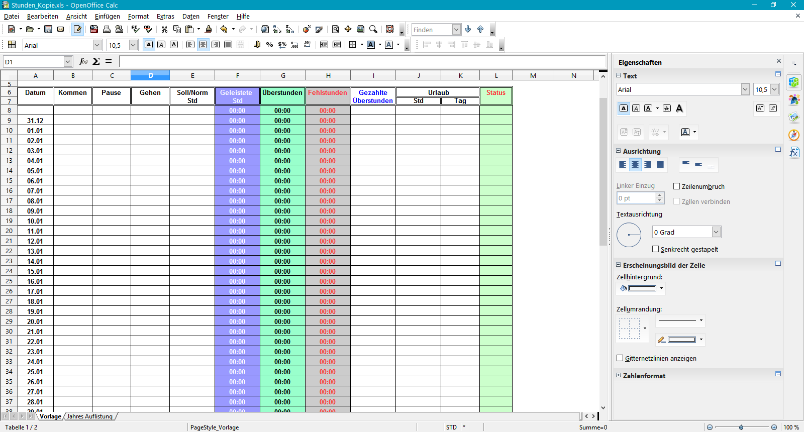

Hallo zusammen.
Bin absolutes neueling was Tabellen Kalkulation angeht.
Ich bekomme Formel nicht zusammen gebacken für fortlaufende Datum des eigegebenes Monats.Nr.
In Spalte B1 wird Jahr eingetragen und in Spalte D1 wird Monat.Nr (z.B 3 << "März") eingetragen, nach dem diesen Eingaben gemacht, soll automatisch von A8 bis A41fortlaufende Datum des eingegebenes Monat angezeigt.
Wie mus die Formel aussehen, damit mein Vorhaben realisiert wird ?

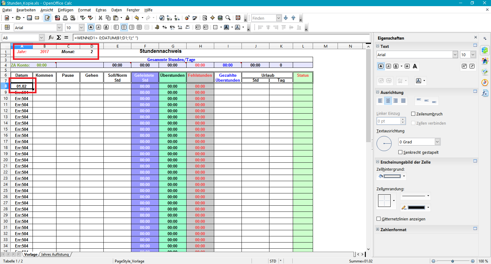

Holger mit deine Lösung quetsch mir noch nächsten Monat dazu,soll alles automatisch anzeigen siehe Screenshot
Er soll nur von eigegebenes Monat Tage aufliesten
Wenn ich Monat entferne, dann soll fortlaufende Datums verschwinden, er tut nur in Zeile A8 Datum verschwinden:

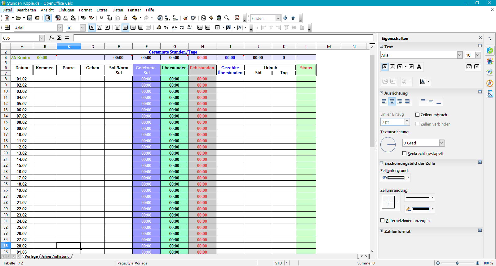

Gut, du kannst es auch kompliziert haben, siehe Anhang, die Formel in Zelle A8
=DATUM(B1;SVERWEIS(D1;Tabelle2.A1:B12;2);1)
holt sich die Monatsnummer mit SVERWEIS aus Tabelle2, die Formel in Zelle A9
{=WENN(ISTNV($A$8+ZEILE(INDIREKT("A1:A"&TAGEIMMONAT(A8)-1)));"";$A$8+ZEILE(INDIREKT("A1:A"&TAGEIMMONAT(A8)-1)))}
ist eine Matrixformel, siehe dazu Hilfe (F1 drücken).
Geht bestimmt einfacher ...

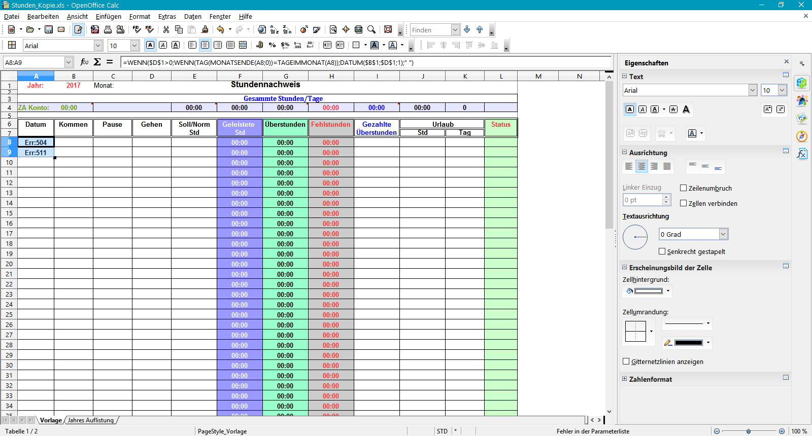

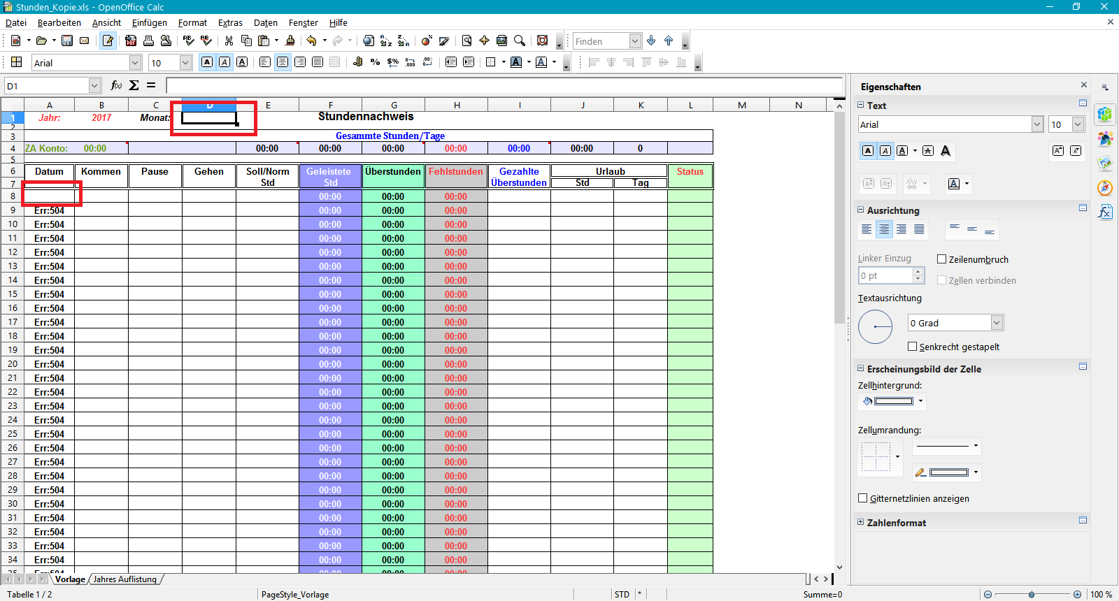

Entschuldigung, dass ich werde langsam richtig lästig, ich habe versucht die Formels an meine Tabelle anzupassen, nun ich bekomme Fehler ausgespuckt:
Die Eingaben von Monat und Jahr erfolgen manuell in der selbe Tabelle (Siehe in Screen rot umgerandet) ohne irgend-welche zusatz Tabellen und Verweise.
Tabelle "Vorlage"dient nur zum "Kopieren/Verschieben".
Ich habe in:
A8:
=Wenn(D1>0; Datum(B1;D1;1);" ")
A9:
Formel in A9 habe ich dann bis A38 kopiert.

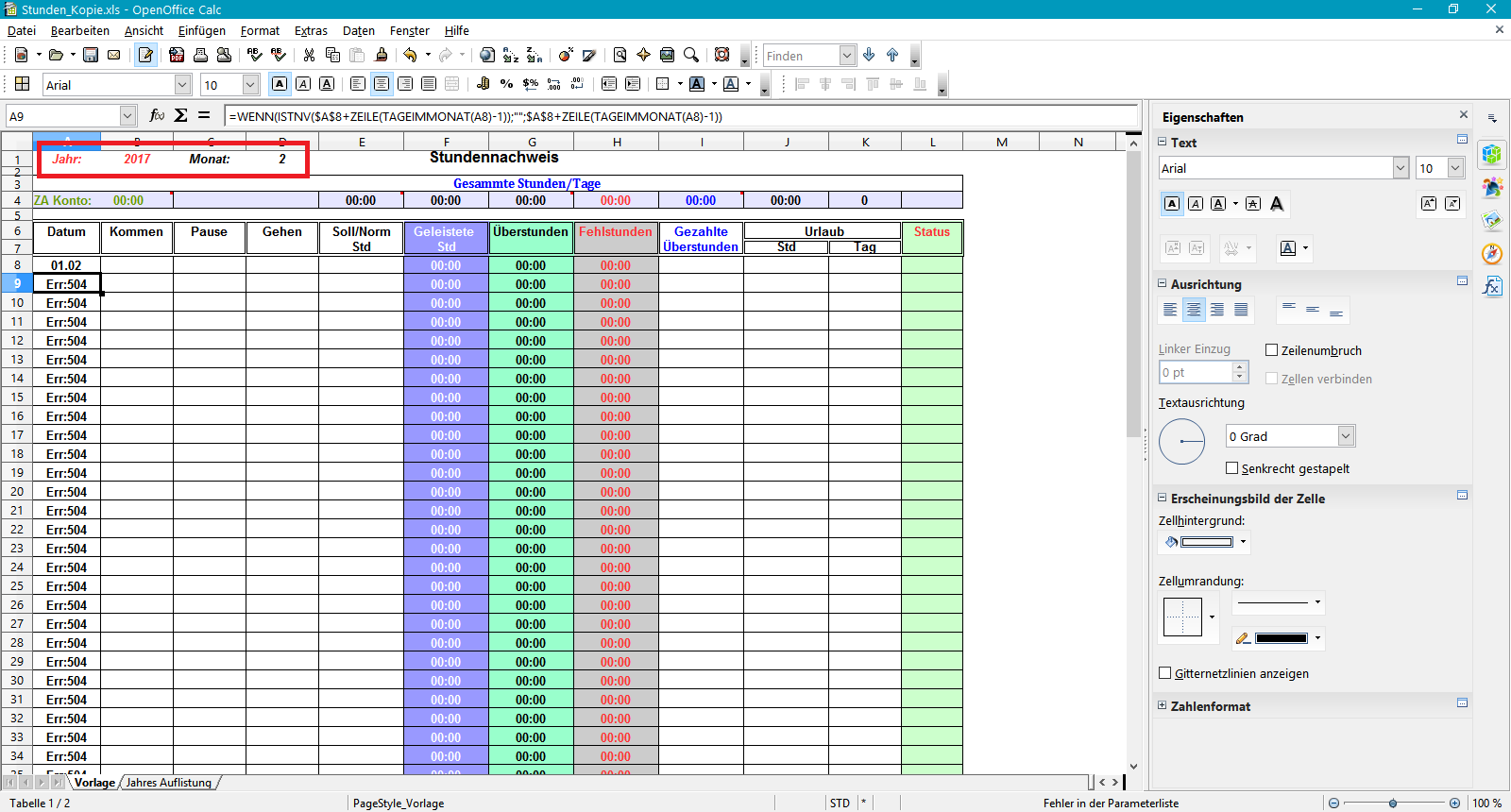

Gebe ich in D1 "2" ein und B1 "2017", dann erscheint in A8 Datum ( siehe in Screen rot umgerandet) in anderen nur Fehler:
Löschen ich jetzt das Monat Nr, dann verschwindet das Datum A8 (Siehe in Rot umgerandet) in anderen bleiben Fehler erhalten:

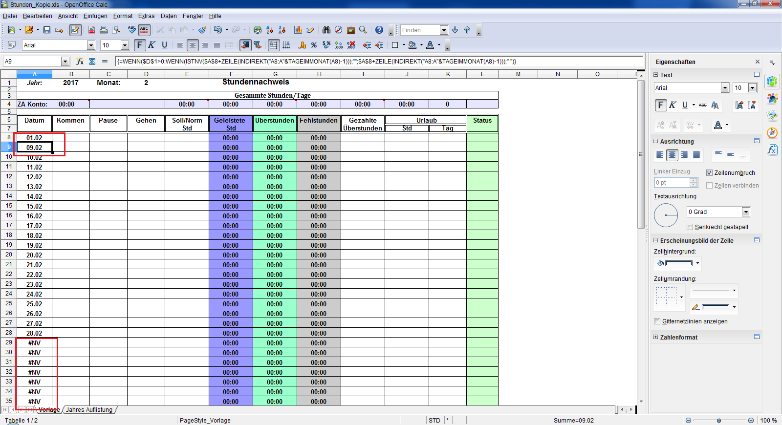

Endlich hats mit Matrix gelklappt, nur er überspringt 7 Tage siehe in Screen in Rot umgerandet
Wie bekomme ich am ende "NV" weg und fortlaufende Datums so das er an anfang nicht überspringt von 1 auf 9 ?
Habe ich jetzt formel angepasst aber trotzedem funz nicht ganz:
A9:
=WENN($D$1>0;WENN(ISTNV($A$8+ZEILE(INDIREKT("A8:A"&TAGEIMMONAT(A8)-1)));"";$A$8+ZEILE(INDIREKT("A8:A"&TAGEIMMONAT(A8)-1)));" ")
A8:
=WENN(D1>0;DATUM(B1;D1;1);" ")
