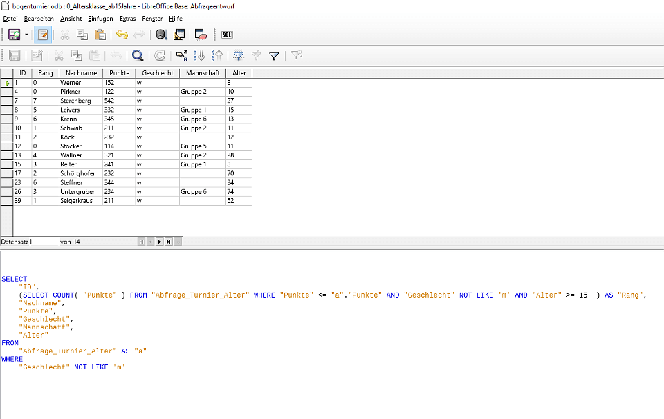

Danke, leider funktioniert der Code nicht so wie er sollte.
Die Spalte Rang reiht augenscheinlich wilkührlich bzw fängt 2x mit einer 0 an - siehe Screenshot.
Beste Grüße
Re: Rangliste - Zeilennummerierung in Abfrage nach Wettkampfpunkten
Verfasst: Do, 13.04.2017 18:33
von F3K Total
Kopieren und Einfügen ist zu schwer? Nimm den GANZEN Code, bei dir fehlen die untersten 4 Zeilen.
R
Verfasst: Do, 13.04.2017 19:04
von Ennstaler
Ach Gott... Sorry... ich hab jetzt meine Brille aufgesetzt.

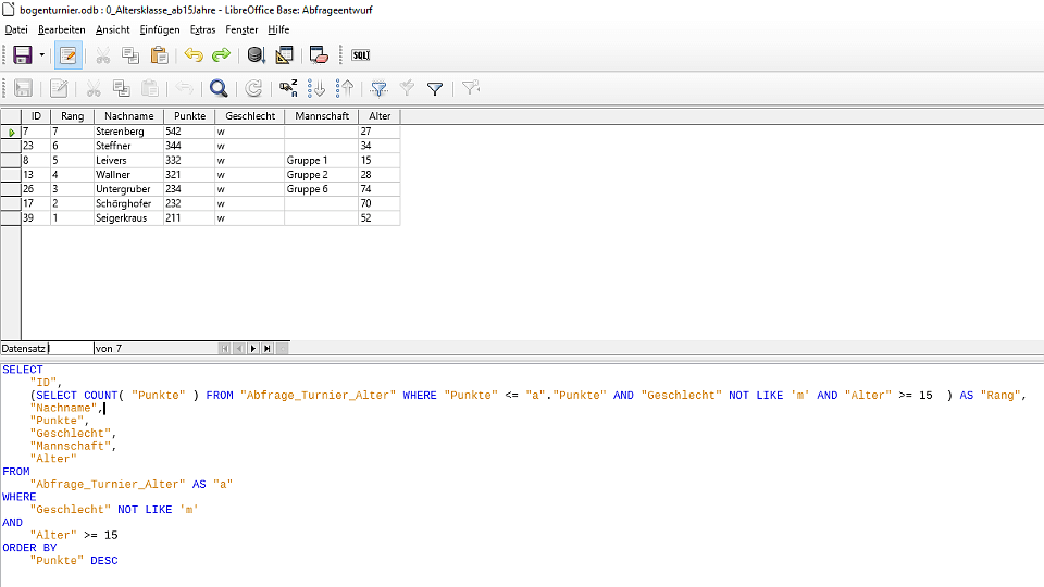

Schaut schon ganz gut aus, nur wird die Spalte Rang absteigend sortiert.
Habe auch schon versucht zusätzlich mit "Rang" ASC, das greift zwar, aber damit dreht es die Punktespalte auch wieder um (also aufsteigend, statt absteigend).
Verfasst: Do, 13.04.2017 21:22
von acco
nAbend,
dann tausche in der Abfrage "<=" gegen ">=". Alles andere bleibt.
Gruß acco
Verfasst: Do, 13.04.2017 21:58
von Ennstaler
Woahh, Perfekt - vielen vielen Dank;
