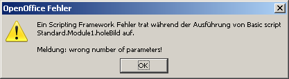

Wenn ich das verknüpfte Makro mit
MeinMakro (event)
aufrufe gibt es eine Fehlermeldung
Also meine Frage ist nun, wie bekomme ich heraus, welches Bild angeklickt wurde?
