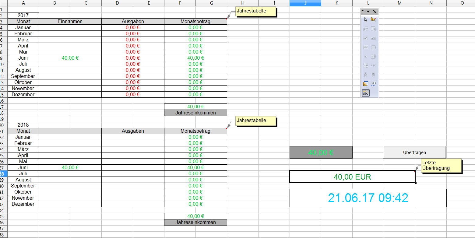

Hallo mein Nahme ist Marco ich bin ganz Neu in diesem Forum und ich hoffe ihr könnt mir bei meinem Problem helfen.
Ich erstelle gerade ein Program mit OpenOffice Calc das einen gewissen einahme Betrag oder Ausgabe Betrag zu Dem jetzigen Monat da zu Addieren soll.
Ich habe es Schon so weit, das wenn ich eine eingabe mache ob bei Einnahme oder Ausgabe (Beides über 2 verschieden Makros ausgelöst) der betrag zu einer anderen Zelle da zu Addiert wird und in einer 3 Zelle Der letzte eingegebene Betrag angezeigt wird.
Nun Soll aber Der ausgabe Betrag zu Den Jetzigen Monat eingetragen werden.
Sprich wenn wir den Monat Januar von 2017 haben soll er so lange es auf der Zelle Addiern bis der Monat Febuar kommt und dan in der Zelle Für Febuar weiter Addieren.
ich dachte schon daran eine WENN Funktion ein zu bauen (WENN(K12=MONAT(1);D4)) aber das löst es garnicht. Ich würde es auch lieber mit in den Makro mit einbauen. das man so was wie Ein Timer mit ein baut.
Ich würde mich freuen über eure Antworten
LG Marco

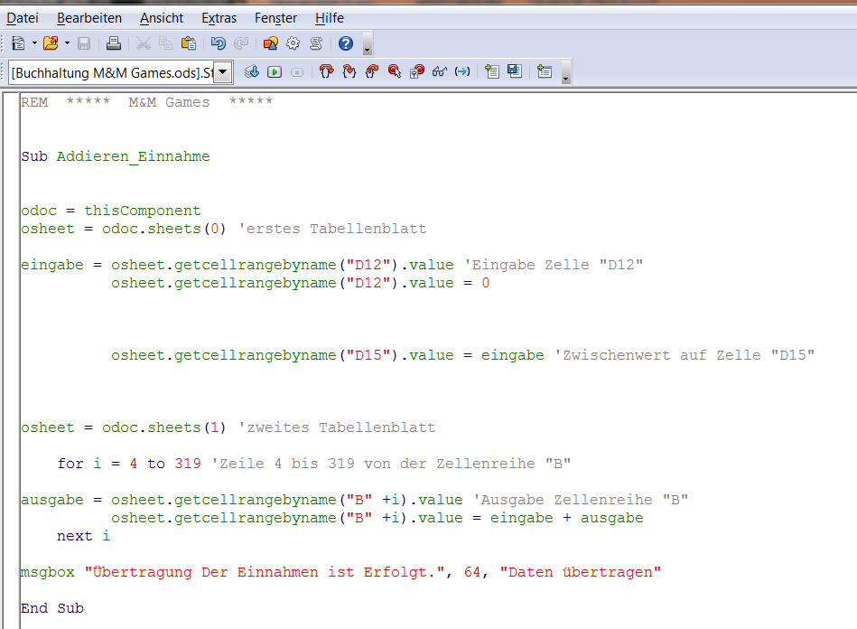

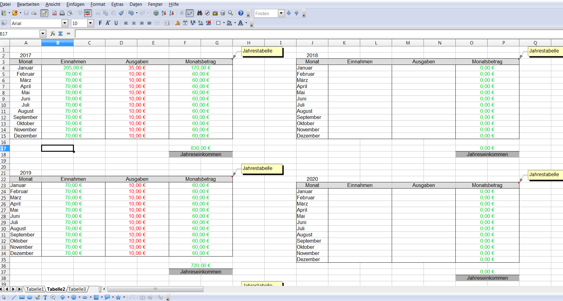

Hallo, ich bin es wieder.
Ich habe in der zwischen Zeit weiter gemacht und habe es auch hin bekommen das er jetzt ein eintrag macht von Zeile 4 bis 319 Auf der Zellenreihe "B".
Trotzdem Fehlt jetzt noch eine überprüfung. Ich dachte an eine if Schleife, wo er nach der Eingabe und nach dem Zwischenwert auf Tabellenblatt Zwei, eine überprüfung macht. Und zwar soll überprüft werden, mit dem aktuelle Datum, in welcher Zeile und Zahlenreihe das aktuelle Jahr und der Aktuelle Monat steht. wenn er das gefunden hat soll er in der Dafür ausgelegten Zelle da zu Addieren.
Allso es wird Überprüft mit dem Aktuellen Datum (20.06.2017) er findet dan das jahr 2017 in Zellenreihe "A" Dan sucht er weiter nach dem nächsten jetzigen Monat (Juni) den findet er dan in Zallenreihe "A" in Zeile 9. Wen er das gefunden hat soll er seinen Eingegeben Betrag in der Zelle "B9" da zu Addieren. Er Addiert dan Jeden neuen Betrag der ein gegeben wird, bis das aktuelle Datum ein anderer Monat ist. wenn er dan kein passenes Jahr mehr findet soll er eine Fehler meldung ausgeben Das es kein Passendes Jahr mehr giebt und man bitte Den Kallender erweitern soll.
Ps: Ach ja, in den Zellen wo kein eintrag gemacht werden soll, ist Das dokument gesichert. Da mit nicht aus versehn was überschrieben wird. was nicht überschriebn werden soll.
Ich hoffe ihr könnt mir Hellfen.

Hier habe ich es noch mal in einer kleineren aus fürung für euch zusammen gestelt.
Unbenannt 1.ods
(16.82 KiB) 189-mal heruntergeladen
Ich hoffe sehr das ihr mier helfen könnt mir gehen langsam die ideen aus.

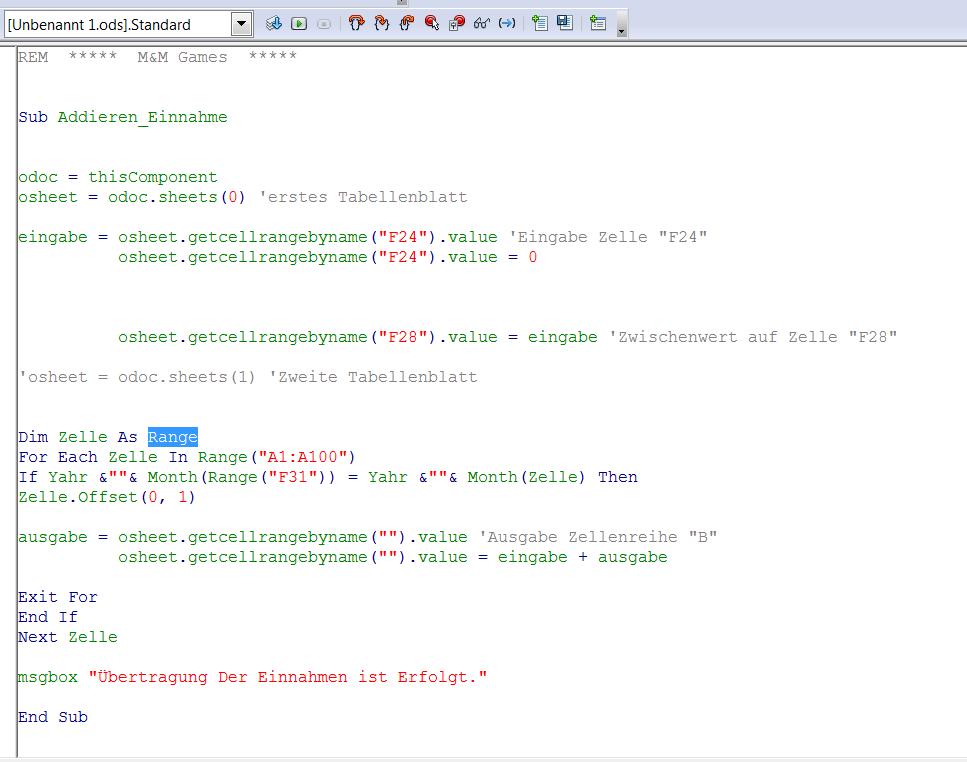

Mein Makro sieht immoment noch so aus, wo bei er die Range nicht erkennt. ich werde mich morgen wieder dran setzten und weiter Probieren.
Re: Betrag zu einem Gewissen Monat da zu Addieren
Verfasst: Mi, 21.06.2017 08:14
möglicherweise (ich bin nicht sicher) muss das Makro in der Beispieldatei lauten:
Sub Addieren_Einnahme
odoc = thisComponent
osheet = odoc.sheets(0) 'erstes Tabellenblatt
eingabe = osheet.getcellrangebyname("F24").value 'Eingabe Zelle "F24"
          osheet.getcellrangebyname("F24").value = 0
          osheet.getcellrangebyname("F28").value = eingabe 'Zwischenwert auf Zelle "F28"
'osheet = odoc.sheets(1) 'Zweite Tabellenblatt
for i = 4 to 15 'Zeile 4 bis 15 von der Zellenreihe "B"
If  Month(osheet.getcellrangebyname("A" +i).value) <= Month(Date) Then
	ausgabe = osheet.getcellrangebyname("B" +i).value 'Ausgabe Zellenreihe "B"
	          osheet.getcellrangebyname("B" +i).value = eingabe + ausgabe
End If
Next i
msgbox "Übertragung Der Einnahmen ist Erfolgt."
Verfasst: Mi, 21.06.2017 08:43
von marcobode
Guten Morgen. Danke Für deine Antwort. :)
Ich werde es mir mal anschauen :)
Verfasst: Mi, 21.06.2017 08:54
von marcobode
Es funktioniert supper, nur war bei dem Parametr das "<" zuviel :)
Jetzt muss ich schaue das noch das Jahr mit Übereinstimmt und das er in zeile J auch sucht.
Danke noch mal Stephan für deine Hilfe
Ps: wenn es fertig ist werde ich den Code noch mal einfügen vieleicht kann den ja noch einer verwenden :)
LG Marco
