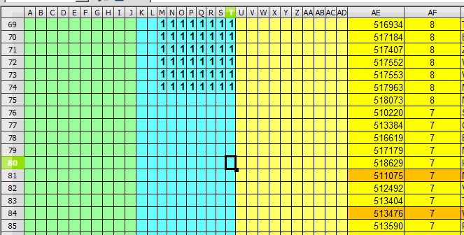

folgendes Szenario,
vom Feld (AF) rechts sollen werte von Feldern links abgezogen werden (A1,A2,A3etc B1,B2,B3..etc)
ich konnte nichts finden da ich nicht genau weiss wonach ich suchen muss
hat jemand eine formel?

achja, genau AF4 natürich oder jeweils die zeile
habe es ausprobiert
wenn ich die formel in AF4 eingebe ist der wert weg der drin stand und wenn ich den wert reinschreibe ist die formel weg
im bild oben sieht man ja die einsen und rechts dann 8 (Spalte AF) diese einsen sollen von der 8 abgezogen werden

Formel in AF 4
=8-Summe(A4:AD4)
Gruß Peter.
