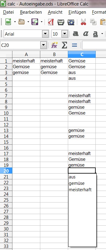

Ich denke, dass das Regelwerk noch komplizierter ist. Es kann aber durchaus sein, dass das versionsabhängig ist, was ich nicht prüfte.
1. Spalte A mit B weisen einen identischen Inhalt bis auf die differente Groß-Kleinschreibung auf. Das Autoeingabeangebot für die zeilennachfolgende leere Zelle A4 und B4 zeigt immer bezüglich Groß-Kleinschreibung den ersten Eintrag (A2 und B2) auf, egal ob man den ersten Buchstaben groß- oder kleingeschrieben eingibt. Aber bestätigt man das Angebot mit Return, wird die letzte Variante (A3 bzw. B3) bevorzugt.
calc - Autoeingabe.ods
(11.22 KiB) 216-mal heruntergeladen
2. Die Auswahlliste in Spalte C wird durch leere Zellen gestört:
* C5, C11:
aus
Gemüse
meisterhaft
* C15, C20
aus
gemüse
meisterhaft
Aber in diesen 4 Fällen werden die in der Liste aufgeführten Schreibweisen, es sind die jeweils letzten, genommen, die aber nicht mit den angebotenen übereinstimmen müssen. Angeboten wird die Ergänzung des selbst geschriebenen Buchstabens, egal ob groß oder klein.

Das zuvor beschriebene bezog sich auf LO ! Hier kann man auch nicht die Autovorschläge mit TAB durchscrollen.

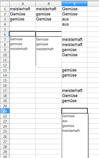

von Rocko
quotsi hat geschrieben: Di, 12.09.2017 11:40Welche Tab-Taste bewirkt dies (bei mir?). Die Auswahlliste kann ich unter win7 nur mit re.Maustaste aufrufen oder? Ist diese identisch oder gibt es da auch noch Unterschiede?
Deine Beispieldatei reicht für die Beantwortung dieser Frage nicht aus. Ergänze eine der Listen mit weiteren Wörtern, die mit "g" oder "G" anfangen. Schreibe dann in eine leere Zelle darunter ein "g". Und sogleich wird das erste Wort angezeigt. Mit der Tab-Taste kannst du dir jetzt alle g-Ergänzungen nacheinander anzeigen lassen. Mit Return wählst du das gewünschte aus.
In deinem vorangegangenen Post hast du falsche Schlussfolgerungen gezogen. Vergleiche mal deine Sammellisten in den drei Spalten!
AutoEingabe Strg+D.png (60.25 KiB) 12892 mal betrachtet

Verfasst: Di, 12.09.2017 14:53
von quotsi
Hallo rocko,
Dass ich nicht lüge, zeigt mein screenshot.
Autoeingabe LO.jpg (83.08 KiB) 12886 mal betrachtet
