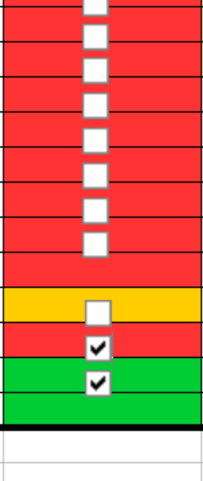

hmm, da haste wohl viel Nacharbeit. Hat was mit der Verankerung Deiner Checkboxen zu tun. Achte darauf, dass jede Checkbox in der ihr gehörigen Zelle auch verankert ist - dann klappt das auch mit dem Zoomfaktor. Die Box bleibt in der Zelle und wird mit Ihr skaliert.
Bei Dir ist es oft der Fall, dass die Checkbox in der vorherigen Zelle verankert ist (siehe Bild).
Ich hab mal einen kleinen Test hier durchgeführt und 10 Boxen korrekt verankert - dann skaliert - sowohl deutlich größer als auch deutlich kleiner....
Ergebnis: die Box bleibt schön in der Mtte der Zelle - immer.

auffallend bei mir (LO5.3.6.1) ist zunächst, dass einzelne Checkboxen an der falschen Zelle verankert sind (in Spalte H jeweils um eine Zeile nach oben verschoben.
Ein weiteres: Die Boxen z. B. in H8 bis H11 haben unterschiedliche Höhen (0,49 cm; 0,47 cm; 0,52 cm; 0,50 cm). Damit wird eine exakte Positionierung schwierig.
Spaßenshalber habe ich das Tabellenblatt mal in ein neues Dokument kopiert. Da ist es nun total verschoben (die Boxen aus H sind zwar immer noch dort verankert, sind aber irgendwo zwischen J und K sichtbar).

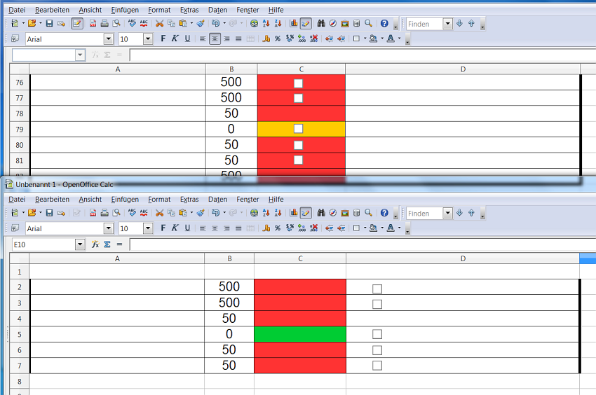

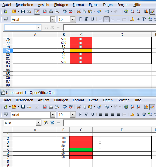

Das Springen der Verankerung bei unterschiedlichen Zoomeinstellungen bleibt mir auch nach etlichen Einstellungsänderungen noch immer unerklärlich. Die Ursache des Phänomens ist deshalb woanders zu suchen. Vielleicht kann ich mit Hilfe zweier Screenshots darauf hinweisen, warum ich zu dieser Ansicht gekommen bin.
Ich habe einen Teilabschnitt der Beispieldatei in ein neues Dokument kopiert. Dabei fällt auf, dass die Checkboxen in der Spalte D statt C eingefügt werden. Sie sind jeweils in den Zellen verankert und springen auch nicht bei unterschiedlichen Zoomeinstellungen.
Screenshot bei Zoom 80%.png (86.51 KiB) 9461 mal betrachtet
Die Checkboxen in der Spalte C der Beispieldatei jedoch springen je nach Zoomeinstellung. Der Unterschied bei der 80%- und der 160%-Einstellung beträgt sogar eine ganze Zellenhöhe.
Screenshot bei Zoom 160%- verkleinert.png (141.06 KiB) 9461 mal betrachtet
Vielleicht bringt diese Beobachtung jemand bei der Spurensuche weiter. Viel Glück!
